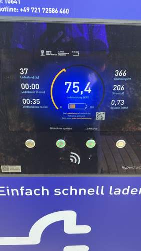

Moin, gestern wollte ich an einem EnBW 300 kW Lader mal die Ladeleistung ausreizen. Unser neuer ID.4 GTX hat aber, durchs Fahrzeug gesteuert, nur mit 75 kW geladen.
Ich konnte nirgends einen Hinweis finden weshalb. Hat jemand eine Idee?

Der erste Ladevorgang auf Langstrecke kann schlecht sein, wenn man nicht entsprechende Maßnahmen trifft:
- erst bei sehr niedrigem SOC laden
- vorher ggf. Sägezahn oder etwas schneller fahren, damit der Akku auf Temperatur kommt
Und selbst wenn der Akku kalt ist. Bei entsprechend niedrigem SOC erwärmt er sich schnell durch das Laden und die Geschwindigkeit steigt dann nach 5-10 Min.
Beim zweiten Ladevorgang auf Langstrecke habe ich bisher immer gute Leistungen erzielt, vermutlich weil der Akku sich beim ersten Laden erwärmt und die Temperatur gut hält.

Vergleichen kann man m.E. nur, wenn man, neben dem SOC auch die Batterietemperatur bei Ladebeginn nennt. Um diese zu erfahren bedarf es allerdings eines OBD-Testers (ein günstiger reicht).
Bei 0 Grad Batterieausgangstemperatur sind auch bei sehr geringem SOC (den man gerade im Winter nicht unbedingt anstreben sollte) keine Wunder zu erwarten.
