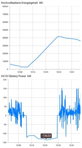

Heute bei 0 Grad, aber warmgefahrener Batterie geladen: einmal beginnend bei 4% gestartet mit 112 kW, max dann 135 kW und mit 126 kW bei 55 % beendet. Auf dem Heimweg dann bei 22 Prozent angesteckt und bis 60 Prozent durchgehend 105 kW, dann bin ich weiter.

So sahen die beiden Ladevorgänge heute aus:

@MaxLustig Wie erstellst Du die Ladekurve?
OBD Dongle und mit App Car Scanner, da lässt sich neben ganz vielen Parametern auch die Leistung der HV Batterie aufzeichnen. Beim Laden geht die dann ins negative, Anzeige an Ladesäule und in der App sind bis auf Rundungen identisch.
Ok, danke. Mal schauen, ob ich das mit der Carly App auch hinkriege.

Es geht schon schneller, aber nur wenn der Akku von der Fahrt aufgewärmt ist. Dieser Ladevorgang ist von Vorgestern bei -1 Grad, nach 250km Autobahn, auf denen sich der Akku von 4 auf rund 20 Grad erwärmt hat.
