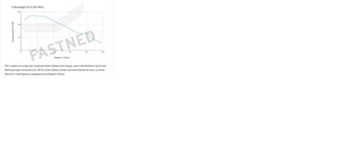

Moin, gestern wollte ich an einem EnBW 300 kW Lader mal die Ladeleistung ausreizen. Unser neuer ID.4 GTX hat aber, durchs Fahrzeug gesteuert, nur mit 75 kW geladen.
Ich konnte nirgends einen Hinweis finden weshalb. Hat jemand eine Idee?

Ich kann dem Eingangspost nur zustimmen. Unser ID4 GTX lädt auch ur mit 50-70 KW. Wenn die Batterie unter 10 % entladen ist startet der Ladevorgang mit ca 120 KW, fällt aber schon ab 15-20 % auf unter 100 KW und ab ca. 30 % lädt er nur noch mit 50-70 KW. Von unter 10% bis 80 % stehen wir 50 min an der Ladesäule und das nicht nur einmal. Auf einer Tour letztes WE nach Südtirol und zurück waren es 4 Stopps, jeweils über min. 50 Minuten.
Also, Ladekurve oder diverse Voraussetzungen hin oder her…für ein Auto, was fast 68000€ kostet, ist die Ladeleistung erbärmlich. Jedes andere Fahrzeug am Ionity Schnelllader war in ca. 30 min wieder unterwegs, nur wir nicht.

Es gab mal kurze Zeit andere Akkupakete. Da musste man einen Zettel unterschreiben, dass die maximale Ladeleistung geringer ist.
Dieses Ladeverhalten habe ich nicht. Erst ab 60-70% je nach Temperatur geht es auf ca 50-70kw zurück. Vorher deutlich höher. Und ich stehe nie länger als 30 Minuten für die 20-80% Ladung an der Säule

Welchen Softwarestand hast Du, ist erst ab 3.2 besser geworden, wenn ich mich richtig erinnere.
Seit Januar 23 habe ich SW3.2 over the Werkstatt bekommen.
Seitdem wirklich tippi toppi

So sollte die Ladekurve des ID4 (Quelle Fastned) aussehen:
Ladekurve ID4
