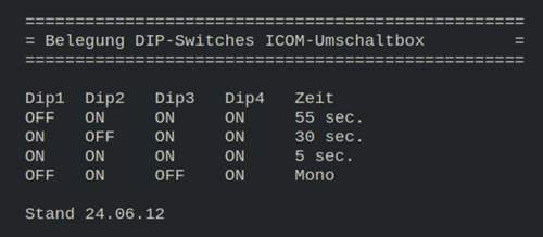

Liebe Grüße von mir und meinem 27 Jahre alten A8 mit ICOM-Gasanlage. Ich habe mich vor Jahren eingehend mit der Thematik beschäftigt und kann Dir dazu folgendes sagen:
1. Umschaltzeit / Spülzeit
Die Umschaltzeit - also die Zeit, die nach dem Anlassen verstreicht, bis von Benzin auf Gas umgestellt wird - ist konfigurierbar. Im Steuergerät der ICOM (von manchen auch verächtlich "Umschaltbox" genannt) sind DIP-Switches, worüber der Zeitraum eingestellt werden kann (genaue Belegung müsste ich raussuchen). ABER: die ICOM nutzt diesen Zeitraum, um die Gas-Ringleitung durchzuspülen (d.h. Pumpe im Gastank wird angesteuert). Soweit ich mich erinnere, ist eine Umschaltzeit/Spülzeit von unter 30s nicht empfehlenswert, da dadurch Blasen in der Ringleitung verbleiben können und die Anlage in der Folge eine zeitlang wie ein Sack Nüsse läuft.
Leider habe ich schon das neue Steuergerät ohne die DIP Schalter. Da müsste man direkt den Chip umprogrammieren. Ich hatte mal überlegt, ihm vorzugaukeln, dass der Motor schon an ist, so dass man dann nach Ablauf der Spülzeit direkt auf Gas starten kann.

PS: anbei noch die DIP-Switch-Belegung, falls jemand anderes mal davon Gebrauch machen will (s. Bild)
Icom Belegung DIP-Switches
