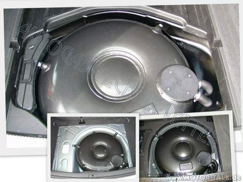

Zumindest die Tankbefestigung sollte nachgearbeitet werden.

Was sollte denn am Tank nachgearbeitet werden?
Also er ist mal fest drin und mit den 3 möglichen Kugelstangen befestigt und mit einer - zugegebenermaßen recht dünnen - Polsterfolie gegen die Karosserie gedämmt. Wie sollte so ein Tank normalerweise verbaut sein?

Dein Tank ist ein absolutes No-Go! Deine Kugelstangen können überhaupt keine Kräfte aufnehmen, eine Stange ist auch gar nicht befestigt. Was soll die Dämmfolie zwischen Tank und Karosserie?
Aber den größten Bock hat sich der Künstler mit der Einbaulage geschossen:
Ich habe mal Dein Foto richtig hingedreht und das Typenschild vom Tank gekennzeichnet. Das sollte in Fahrtrichtung möglichst mittig hinten sitzen, denn da drunter sitzt die Pumpe. Wenn Du jetzt mit weniger als halb vollem Tank beschleunigst, schwappt Dein Gas nach hinten und die Pumpe greift ins Leere.
Dein Umrüster hat nicht einmal in die Einbauanleitung der ICOM geschaut, noch weiß er wie ein ICOM-Tank von innen aufgebaut ist. Ich will Dir einen persönlichen Vorwurf machen, aber dieser Einbau ist definitiv ein No-Go!

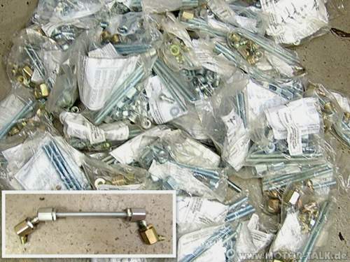

Ach ja, und hier ist ein teil des irgendwann gesammelten müll's, mit dem ich mal wegen den kugelgelenken etwas raffetückisches bauen wollte aber seit gestern endgültig beim schrotti ist.
Collagen3
Icomsspezials
Ok, was ihr über die Tankeinbaulage schreibt leuchtet ein. Wie geh ich damit jetzt am besten vor? Anfragen ob se mir den noch rumdrehen?
Kann das Problem mit dem kurzen Aussetzer daher kommen? Der Tank ist aber noch fast randvoll...

JA, die Aussetzer können in der falschen Einbaulage des Tanks begründet sein. Mit abnehmenden Füllstand wird die Wahrscheinlichkeit größer. Du hast zwar die HP-ICOM, der Tank ist aber mit der "normalen" ICOM identisch.
Das Problem mit der Korrektur ist etwas größer als nur den Tank zu drehen. Deiner LPG-Anschlüsse liegen jetzt in Fahrtrichtung gesehen bei 1 Uhr. Wäre der Tank korrekt verbaut lägen sie bei 7 Uhr.
Dazu kommt, dass Deine Leitungen nicht vernünftig vom Tank nach unten geführt werden, sondern erst einmal einen kunstvollen Bogen machen. Vernünftig beladen kann man den Kofferraum da nicht mehr.
Dein Tankeinbau sieht aus, als ob die Künstler die Leitungen unterm Auto irgendwie da verlegt haben, wo sie mit möglichst wenig Aufwand herkamen, dann den Tak irgendwie in den Kofferraum gelegt haben und anschließend in so lange in die Bastelkiste gegriffen haben, bis das Kunstwerk mit unsinnigen Verschraubungen geschmückt war.
Die ICOM ist nicht nach 115 zugelassen, das heißt, dass sie beim TÜV zur Abnahme war. Ich verstehe den TÜV-Ingenieur nicht, der so etwas abnimmt. Alleine der Tankeinbau ist weder verkehrs- noch betriebssicher. Aber die blauen Männlein schauen anscheinend nur noch, ob das ach so heilige Abgasgutachten vorhanden ist, über dessen Wert ich mich schon öfters ausgelassen habe.
@Zinnenberg: Ich weiß, dass nicht alle Eurer Zunft so arbeiten, wie oben geschrieben 😉
Also soll sich der Umrüster mal etwas einfallen lassen, wenn er den Tank richtig einbaut. Bitte zwinge ihn dann auch Deine Bleche in vernüftigem Zustand zu hinterlassen. (Fotodokumentation)
Konfrontiere ihn auch mal damit, dass Du für die Zeit der Nachbesserung einen Mietwagen auf seine Kosten benötigst.

Demnach ist fast jeder Passat Tank auch falsch:
Umrüster Bilder
nicht alle Tanks/Pumpen liegen quer nach hinten mit der Pumpeneinheit.
Das ist eben der kleine Unterschied ICOM-VIALLE.
Die ICOM schaltet um wenn die Pumpe nichts mehr bekommt.
Die Vialle schaltet nach eingestellter Restmenge um, womit Spritweglauf eingeplant ist.
Damit ist die Einbaumethode von Auto-Becker nicht verkehrt.

Also zumindest einer der Leistungsaussetzer war beim Bergauf-fahren + beschleunigen in einer leichten linkskurve, würde ja genau mit meiner Pumpenposition passen. Werde das mal im Auge behalten und den Umrüster dann darauf ansprechen.
Immerhin ist das Tankproblem ja kein spezielles ICOM-JTG-Problem sondern sollte prinzipiell bei allen Anlagen so gemacht werden und der Umrüster macht das ja schon seit einiger Zeit. Hätte da aber jetzt selbst auch nicht drauf geachtet, also danke für euren Hinweis!
Ja ich schätze mal, wenn der Tank gedreht wird müssen die Leitungen auch länger. Kann/Darf man die verlängern oder muss dann die gesamte Leitung wieder raus, also sowohl zum Tankstutzen als auch nach vorne?
Mit den Befestigungsstellen müsste man dann mal schauen.
Der Leitungsbogen macht (zumindest platztechnisch) nix aus, also wenn ich den Ladeboden drüber leg is alles eben.
Achja ich werd am WE evtl. mal noch ein paar Bilder vom den Leitungen unterm Auto machen wenn ich die finde...
Sollte schon nicht einfach sein wegen AGA und quattro, aber andere Umrüster haben das ja auch schon geschafft 🙂

Lass den Tank in seiner Position wie er ist, das Kind ist nunmal in den Brunnen gefallen und trägt die Visitenkarte/Signatur des Umbaubetriebes.
Wenn der Tank gedreht wird, wird dies auch kein Problem, Leitungsmaterial ist Meterware und ist eh geteil und unter dem Fahrzeug verbunden.
Was in jedem Falle gemacht werden muss ist die Tankbefestigung, diese ist so nicht zulässig.
Auch sollte auf das Kugelgestänge verzichtet und mit 250 x 4.0 mm Flacheisen befestigt werden, wobei befestigt nicht Hebel und Querverbindung bedeutet.
