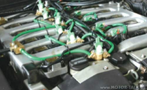

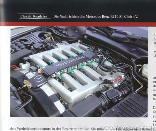

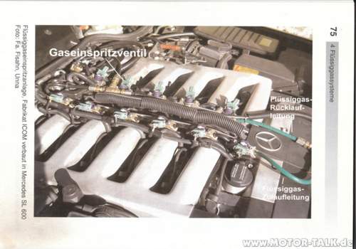

Ich habe schon viele Fremd-Umrüstungen gesehen, die befremdend anmuten.
Hier ein Beispiel aus Publikationen, die Fragen aufwerfen.
Die erste Frage die ich mir stellte war, ging die besonders flache Motorhaube beim Beispiel 1 noch zu......
Beim dritten Beispiel weiß ich, dass man mit einem Kissen die Haube streckte/beulte.....
(Bild aus einem Werbeflayer )
Quelle-ist-ratgeber-autogas
Quelle-ist-classic-roadster
12-zylinder-thime
