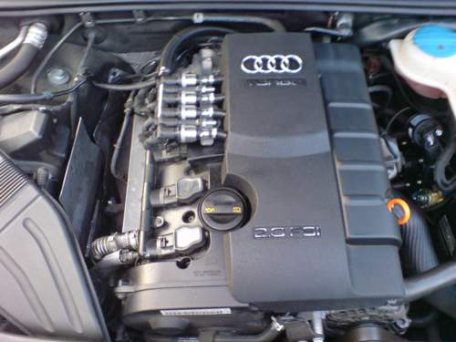

Motorraum2
A4
Rs1

Ja muss schon sagen das sieht sauber aus! Und endlich ist auch mal ein Bild von nem A4 dabei 🙂
die JTG hat halt überhaupt keine Injektoren oder sonstiges oben drauf da sind eben nur die Schläuche diese Pumpe und das Ventil die irgendwo untergebracht werden müssen und dann gehts von da in die Hochdruckpumpe, von daher sieht der Motor selbst auch sauber aus.
