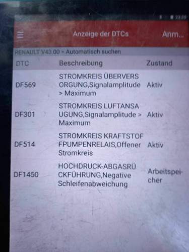

Folgende Fehler wurden beim auslesen gefunden .
Jemand vielleicht nen Tipp ?
LMM erstmal austauschen und dann weiter schauen ob sich was ändert ?

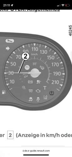

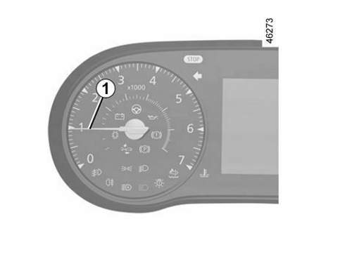

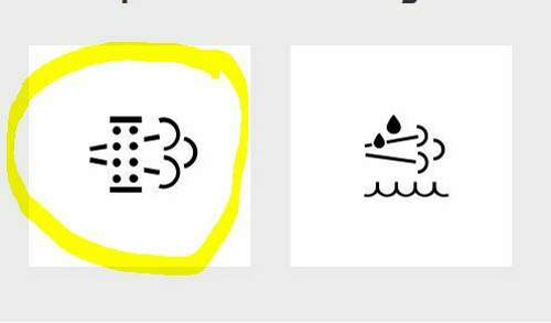

Bei mein Master 3 finde ich die DPF Zeichen garnicht. Es soll laut Bordcomputer wohl anzeigt werden, das der DPF wenn voll ist leuchten soll.
12
Unbenannt
Bei mir ist er auf der rechten Seite vom Tacho Instrument
Also ich sehe da nichts. Im Bordcomputer ist es nicht abgebildet.
So sieht es bei mir aus
Das ist die anzeige für dein Adblue. Das ist nicht DPF
Stimmt...
