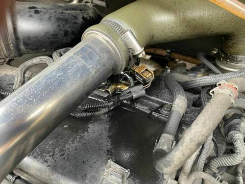

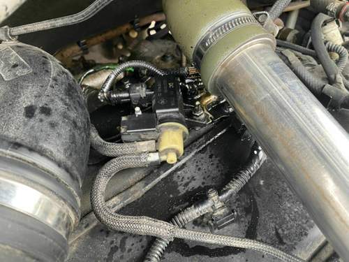

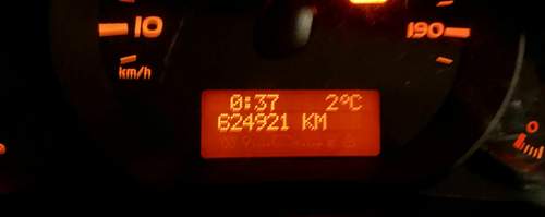

Dieses Thema passt ganz gut zu meinem Fehler da schließe ich mich mal an .
Renault Master aus 02.2017 - 2.3l - 125kw 170PS
Kilometerstand 625 TKM
Bei ca 300 TKM fing es an das der Abgas Fehler im Tacho sporadisch an ging und dann wieder aus ging.
Dann dauerte es es zwischenzeitlich länger bis der Fehler wieder gekommen ist und dauerte auch länger bis er wieder weg ging. Auto wird täglich über 500km bewegt (Autobahn).
Bei ca. 550 TKM wurde Fehler Gaseinspritzung Prüfen angezeigt und geht nich mehr weg.
Durch den Fehler geht mein Tempomat nicht mehr an was mich als Vielfahrer schon sehr nervt.
Ab 620 TKM hab ich jetzt spürbar weniger Leistung.
Bei Berghoch (zb. Kassel) muss ich bis in den 4 runter schalten das er wieder zum Leben erweckt (egal ob Auto leer oder beladen).
Geradeaus schafft er locker noch seine 160 km/h.
Bisher wurde Motortechnisch außer regelmäßig (meist alle 2-3 Monate) Öl-Wechsel / Luftfilter und alle 70-80 TKM Kraftstoffilter nichts gewechselt.
Ich merke starken Abgas Geruch und unter dem Ansaugschlauch zum Turbo auf der Motorabdeckung) sind Ruß und Öl Flecken zu finden .
Was sollte ich prüfen lassen ?
Danke im Voraus

sobald Abgassytsem oder Eispritzung im Bordcomputer anzeigt funktioniert Tempomat nicht mehr.
Das dein DPF voll ist kann ich mir nicht vorstellen weil du ja fast nur Autobahn fahrten machst.
