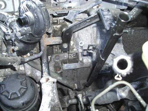

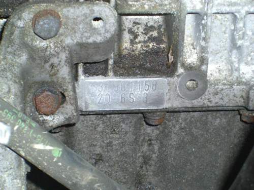

Fahrtrichtung links mittig unten sind Nummern auf´m Block.
2te Nummer sollte sollte dieses Format haben "xx xS x" , damit fütterste google und du hast Gewissheit was für einen Motorblock verbaut hast.
@E36Bero
Im Anhang Bilder zur Position der Motornummernposition.
Bei deinem Motor sollte 286S1 stehen,was für 2,8 Liter 6 Zylinder erster Generation steht (Im Beispielbild geht es um einen M52B20,deshalb 206S3).
Darüberhinaus solltest du die Kiste ganz schnell zurückgeben,der Motor wird nicht lange mit der M50-Technik leben,da er vollkommen falsch läuft.....das endet garantiert in einem kapitalen Motorschaden.....
Greetz
Cap

@CaptainFuture01 schrieb am 9. August 2016 um 21:42:06 Uhr:
@E36Bero
Greetz
Cap
