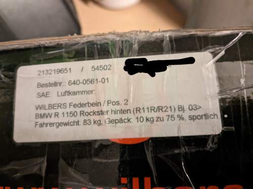

Also ich habe bei Wilbers geguckt und da steht vorne 630 in der Höhe verstellbar hinten 640 nicht. Also muss ich sehen wie ich mit der Vorspannung hinkomme. Mal sehen werde wenn ich es herausgefunden habe berichten. Zitat: Ich glaube das liegt eher an der Aufbocktechnik des Nutzers. Nein auch du wirst er nicht schaffen!!!! Ich habe ca. 125 kg keine Chance. Zitat : Wenn die jetzt tiefergelegt ist passt das mit dem originalen Hauptständer nicht mehr von der Geometrie. Genau so ist es.

Problem bei der Tieferlegung wird sein, dass das Hinterrad nicht mehr abhebt, wenn man sie aufbocken will. Leg doch mal ein Brettchen unter den Hauptständer und probier es mal. Einfach nur zu Testzwecken. Vielleicht sicherheitshalber ein zweite Person zum Festhalten dazu holen.

....Ich habe ca. 125 kg keine Chance. Zitat : Wenn die jetzt tiefergelegt ist passt das mit dem originalen Hauptständer nicht mehr von der Geometrie. Genau so ist es.
Die BMWs, auch die RT lässt sich relativ leicht aufbocken. Wenn man weiß wie. Das habe ich mit meinen damals noch 75KG ohne Probleme hinbekommen. Die Sitzhöhe ist in der untersten Stellung eigentlich so niedrig, dass es gar keiner Tieferlegung mehr bedarf. Da musst du schon erheblich unter 1,60 m sein.
Woher weißt du, dass vorne beim 630er eine Höhenverstellung verbaut wurde? Hinten nicht? Eher ungewöhnlich. Wie wurde sie eingestellt? Ich hatte sie bei meinem Wilbers nur hinten.
Bei deinen 125 kg stellt sich eher die Frage, ob die Federraten der Wibers überhaupt zu dir passen. Auch dürfte je nach Alter eine Überholung der Federbeine anstehen. Dabei könnte man die Federn gleich mit anpassen.
Wie bereits geschrieben kann man bei Wilbers sowohl das 630iger als auch das 640iger Federbein für die R1150RT mit oder ohne Höhenverstellung bestellen. Nur vorne eine Höhenverstellung ergibt eigentlich keinen Sinn. Aber wo liegt jetzt seitens des TEs das Problem, einfach mal zu schauen, ob eine Höhenverstellung verbau ist oder nicht? Wie die aussieht, dazu hatte ich ja bereits ein Bild gepostet.
Bzgl. Hauptständer, ich kann da nur aus Erfahrung mit der GS berichten. Wir hatten mal eine GS von einem Kumpel auf die tiefergelegte Variante umgerüstet. Mit dem originalen "normalen" Hauptständer ging das Aufbocken recht schwer. Wir haben dann den Hauptständer von BMW für die von Werk aus tiefergelegt montiert und damit ging das Aufbocken wieder leichter. Wird bei dem TE seiner tiefergelegten RT mit originalen Hauptständer nicht anders sein.
Sicher gab/gibt es die Federbeine jeweils vorne (630)/hinten(640) mit Höhenverstellung. Sinn macht es nur bei beiden bzw. zumindest hinten.

Bevor wir hier weiter über die verschiedenen Varianten & Möglichkeiten philosophieren, sollte Jojo1954 erst einmal schauen, was er nun wirklich verbaut hat und wie es ggf. eingestellt ist. 🙄

Beim durchlesen einiger Antworten über mir scheint davon ausgegangen zu sein, dass der Ständer zu kurz ist/auf dem Ständer die Räder noch am Boden sind. Das Gegenteil ist der Fall.
Klarheit kann hier nur der Vorbesitzer schaffen. Vielleicht hat er noch Unterlagen, Rechnung oder Verpackung der Federbeine. Bei mir steht es klar auf der Verpackung, und es liegt auch ein Zettel bei, wo es genau drauf steht.
Alternativ bei einem baugleichen Moped nachmessen.
Wilbers wird nicht die Information herausrücken, was irgendwer mal dort bestellt hat (Datenschutz und so). Hat der Vorbesitzer noch Unterlagen, kann man es allerdings über die Bestellnummer herausfinden.
c) eine kurze GS-Strebe kann günstige Abhilfe schaffen, das Hinterrad kommt "tiefer", der Ständer ist nicht mehr "zu lang"
Es gäbe noch die Möglichkeit, die Paralever Strebe der 1150GS zu verbauen, die ist 20mm kürzer als das Originalteil. 365 zu 385mm.
Ich habe das bei der 1100S gemacht, hebt das Heck um ein Stück an und macht das Motorrad handlicher.
GS Strebe hatte ich schon erwähnt...
So sieht das auf der Verpackung aus, dann weiß man genau, wo man dran ist. Auf der Rechnung, falls vorhanden, ebenfalls.
Zusätzlich liegt auch jedem Federn ein Zettel bei, wie es konfiguriert und die Grundeinstellung ist.
Auch was das Fahrergewicht angeht, mit/ohne Sozius, Gepäck, Auslegung usw.
Wenn man zumindest die Bestellnummer des Vorbesitzers hat, kann man vielleicht auch noch bei Wilbers direkt nachfragen. Sonst wird es schwierig, genau rauszufinden, was jetzt wie verbaut ist
