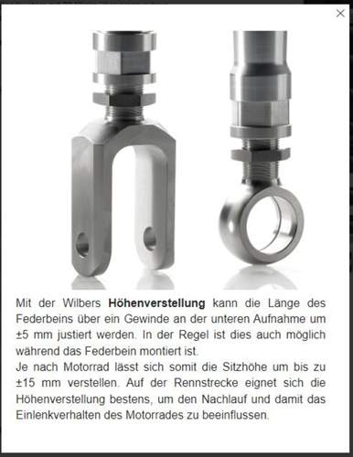

Zweite Frage der Vorbesitzer hat weil er kleiner war die Stoßdämpfer umgerüstet auf Wilbers Ferderbeine Vorne und Hinten, und dadurch bekommt man weil der Schwerpunkt nun tiefer ist die Maschine nicht mehr alleine auf den Haupständer, kann man diese Dämpfer in der Höhe verstellen? Weil ich bin Größer und käme damit zurecht, oder muss ich damit leben? Verbaut sind Federbein Typ 630 Road BMW Telelever und Federbein Typ 640 Road BMW.
Die Wilbers Federbeine 630 und 640 gab es auch mit optionaler Höhenverstellung. Sieht so aus wie auf dem Bild im Anhang. Musst du bei dir einfach mal schauen ob deine Federbein das auch haben.
Wenn der Vorbesitzer recht klein und leicht war, kannst du auch noch die Federvorspannung erhöhen. Je nachdem wie schwer du bist. Negativfederweg sollte bei etwa 1/3 liegen. Das bringt auch ein wenig Höhe, aber nicht übertreiben.
Meiner Kenntnis nach gab es die 1150RT nicht werksseitig mit Tieferlegung, als gibt es keinen anderen Hauptständer. Wenn die jetzt tiefergelegt ist passt das mit dem originalen Hauptständer nicht mehr von der Geometrie.
Höhenverstellung
Das Surren sollte der Bremskraftverstärker sein.
Bei den Wilbersdämpfer kommt es darauf an, ob sie mit der optionalen Höhenverstellung ausgerüstet sind? Wobei diese normalerweise nur hinten zum Einsatz kommt. Wobei der eigentliche und vollkommen ausreichende Verstellbereich mit 10mm (+/-5 mm) verhältnismäßig gering ist. Da hat fast die Federvorspannung mehr Auswirkung. Da sollte es auch keine Probleme beim Aufbocken geben.
Ich glaube das liegt eher an der Aufbocktechnik des Nutzers.
Genaue Auskunft gibt dir aber eher Wilbers und nicht Wunderlich. Zum Aufbocken an sich ist sicher der 😁 BMW-Dealer behilflich.
