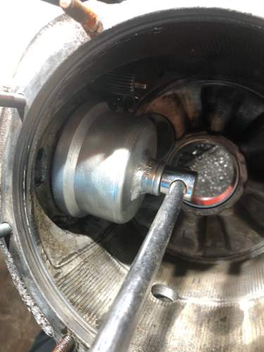

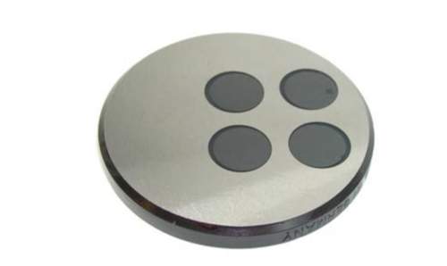

Wie hält eigentlich das Endmaß VW 385/17 am Triebling, kann man hier vier Magnete erkennen?

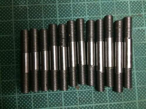

Die M7 Stehbolzen vom VW Getriebe waren bei mir noch in Ordnung, doch für das Zündapp Getriebe habe ich Zahlreiche aus dem Vergütungsstahl V320 (42CrMo4, auch 1.7225) nachgefertigt, denn, wie viele genormte Teile finden die offenbar schon lange keinen Produzenten mehr.
Umgekehrt verhält es sich mit den Federringen. Längst wegen ihrer Nutzlosigkeit aus der Norm geworfen, werden sie noch immer produziert, vielfach in schlechtester Qualität. Man baut sie am besten nicht mehr ein und begnügt sich mit Beilagscheiben und den richtigen Anzugsmomenten.
Bei Verschraubungen im Leichtmetall ist der Stehbolzen der Schraube überlegen, weil die Friktion in der Mutter stattfindet und das Gewinde im Magnesium geschont wird.

Endmaß 385/17 hat 4 Magnete, siehe Foto.
Verstehe ich das richtig, das Stehbolzen die offen in Richtung Getriebeinnerem zur Verhinderung von Korrosion lieber nicht eingedichtet eingesetzt werden sollen, damit das Getriebeöl den Stehbolzen benetzen kann? Du schreibst so schön kryptisch :-)

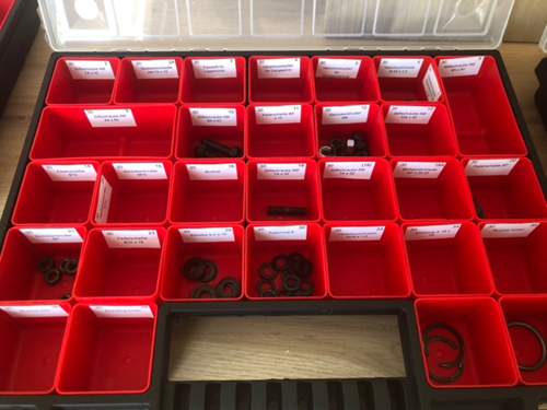

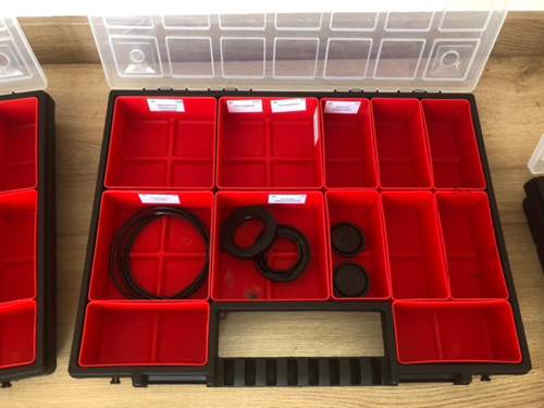

Sortiersystem
Aus den abgetippten Teilelisten habe ich mir Etiketten ausgedruckt und haben ein Sortiersystem entwickelt.
Ich demontiere und sammle alles Originale in 1 Set und habe gespiegelt in einem identischen Kasten dann Neuware oder bereits aufbereitete Teile.
Nichts wird weggeworfen, zu wertvoll für Ansicht oder evtl. Aufarbeitung.
Mit 2 mal 2 Kästen kommt man ganz gut hin.
Die ganzen Teile der Wellen denke ich in DIN A5 Kästen mit Unterteilungen zu sammeln um nicht durcheinander zu kommen.
Damit sind meine Eierkartons Geschichte :-)

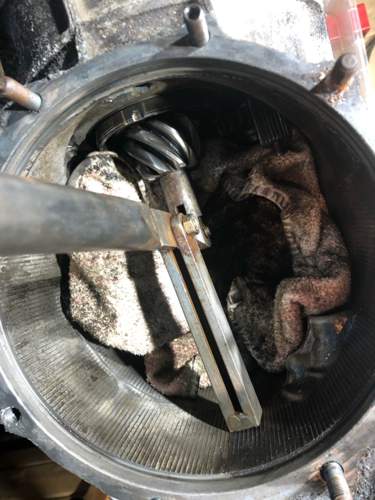

Verdrehflankenspiel

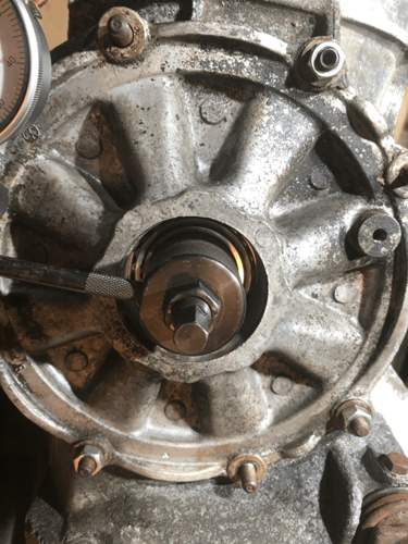

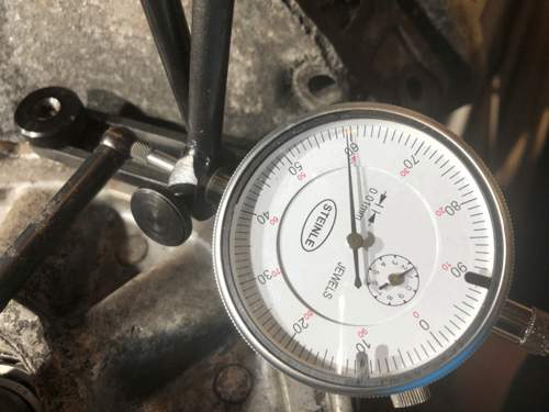

Mit VW 381/11 und VW 382/3 konnte ich gestern das Verdrehflankenspiel ermitteln. VW 381/11 klemmt den Triebling am Wechselgetriebe fest. VW 382/3 presst das Ausgleichgetriebe zusammen. Dadurch kann man das Ausgleichgetriebe etwas hin und herbewegen und dadurch das Verdrehflankenspiel ermitteln. Dazu ist am 382/3 ein Meßhebel, der genau in der Einbaulage des Trieblings sich befindet. Dazu gibt es einen Meßaufbau mit VW 381.
Gemessen wird 4 mal alle 90°.
Ergebnis: Außerhalb der Spek. Man hört ein Klon Klonk. Ich habe extra alles vorschriftsgemäß festgemacht mit 35 Nm. die einzige möglich Fehlerquelle ist, das ich in Kopflage gemessen habe statt wie auf dem VW Bild in Seitenlage.
Gemäß VW Formel wäre jetzt für ein besseres Spiel die Einstellscheiben S2 und S1 anzupassen. Das Kegelrad muss näher an den Triebling.
VW gibt die Formel: Verdrehflankenspiel + 0,2 mm Erhöhung. Also müsste eine Scheibe 0,2 mm dicker werden, die andere 0,2 mm dünner.
Das werde ich aber alles beim Einbau noch mal genau einstellen.
Ist aber schon ein guter Hinweis.
Ist eher die Frage an welcher Stelle sich die Zähne berühren. Läuft das Kegelrad in der Mitte muß das Tellerrad näher herangeschoben werden. Läuft das Kegelrad vorne, muß es weiter in Richtung Achse Tellerrad verschoben werden. Sowohl Kegel als auch Tellerrad sollten sich in der Mitte der Zähne berühren und entsprechend eingestellt werden. Am besten mit Touchierfarbe testen an welcher Stelle es läuft. Das Spiel muß zusätzlich dazu auch noch stimmen. Viel Spaß beim Einstellen. Alles unter fünf Versuche ist schon sehr gut!!
Naturlich müssen vorher die Lager des Diffs eingestellt sein, da diese auch das Spiel des Kegel- / Tellerrades beeinflussen.
Danke für diesen Post. Ich habe auch schon mich etwas in die Tragbildkontrolle eingelesen. Man bekommt mit relativ wenig Aufwand wirkliche Einblicke. Leider ist mein Wechselgetriebe nun schon draussen. Aber beim Einbau werde ich das so kontrollieren. VW geht halt sehr auf die Messungen. Auch ist der Triebling „Ist“ ja durch das Abmaß (hoffentlich) richtig. Das wäre auch ein hoher Aufwand, mehrmals das Wechselgetriebe raus zu drücken und als andere Scheiben S3 zu versuchen.
Bei so alten Gehäusen und zahnrädern, weiß man nie, ob da achon was verbastelt ist, oder das Gehäuse noch 100% i.O. ist. Also alles prüfen ggf. nachkorrigieren. Lieber nochmal zerlegen und zusammenbauen, als hinterher das Ding in die Tonne kloppen müssen. Die Erfahrung lehrt, die aufgestanzten Maße stimmen meistens, aber halt nur meistens.

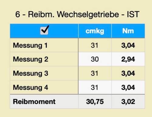

Messung des Reibmomentes Wechselgetriebe
Davon ist zwar im RLF keine Rede, aber ich habe mir gedacht so als vorher/nachher Vergleich das Reibmoment Wechselgetriebe zu bestimmen. Habe also mit durch 382/3 festgeklemmten Ausgleichsgetriebe und (historischer) Drehmomentlehre das ganze Wchselgetriebe im Leerlauf gemessen. Komme so auf 3 Nm. Mal sehen wie das nach Zusammenbau wieder ist.
Hier stellt sich die Frage nach eingelaufenen oder neuen Lagern. Neue Lager benötigen mehr Reibmoment. Bei manchen Getrieben sogar erheblich mehr.

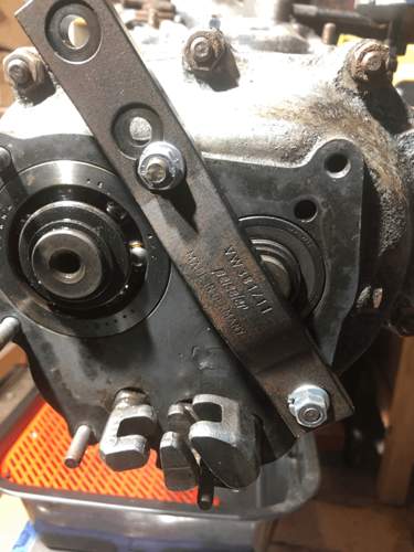

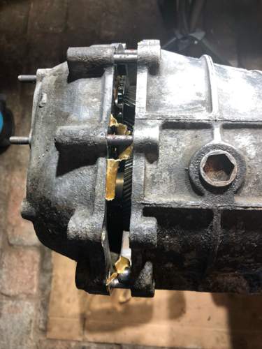

Wechselgetriebe herausgedrückt
Nach der ganzen Messerei bin ich heute einen großen Schritt weiter gekommen, ich habe das Wechselgetriebe herausgedrückt.
Mit Nachbau VW 381/14 die Rundmutter am Triebling gelöst, mit VW 296 das Wechselgetriebe herausgedrückt und dann stilecht auf VW 456 platziert.
Die Muttern M8 des Wechselgetriebe-Gehäuse sind nur 8er Festigkeit. Einige Stehbolzen kamen mit raus, viele fertig. Papierdichtung nur in Fetzen.
Ich musste mit VW 296 kraftvoll Hebeln aber nicht zu stark. Geht es zu leicht, ist das Gehäuse fertig. Fühlte sich als Pressfittung genau richtig an.
Ziemlicher Schwapp an Altöl :-) kam mit raus. Wieder ein Argument regelmäßig zu tauschen. An den Schaltkabel klebt richtig etwas Ölfilm.
Alle Zähne an den Zahnrädern, nichts wirkt stark eingelaufen. Habe dann nur noch Rückwärtsrad herausgenommen. Die Rückwärtsschaltgabel ist etwas eingelaufen.

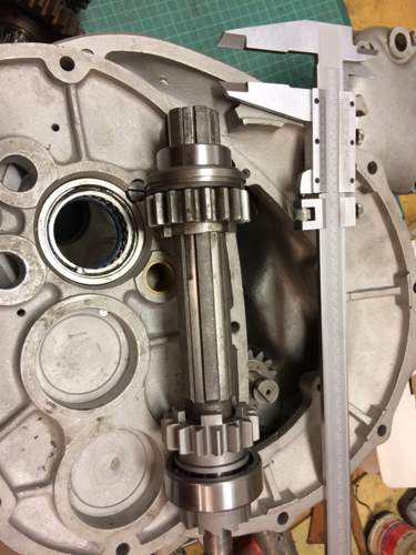

Scheibe S3 vermessen mit ist 0,6 mm mit neuer Bügelmessschraube.
