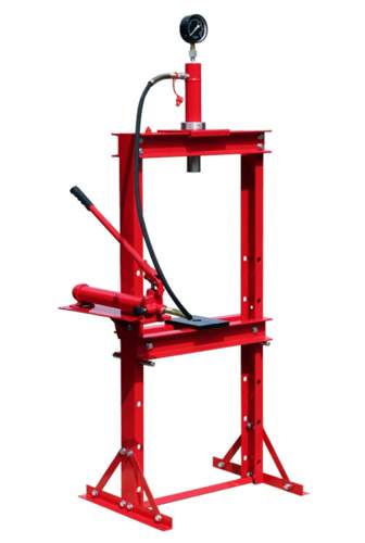

Heute kam die Werkstattpresse, ich habe mich für ein Billigmodell 12 t aber mit Druckstempel entschieden. Aufgebaut, Qualität echt mau, es wird es aber tun.
Heute dann auch VW 297 komplett und in tollem Zustand bekommen. Damit bin ich jetzt auch für Pendelachsgetriebe gerüstet.

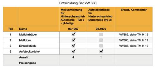

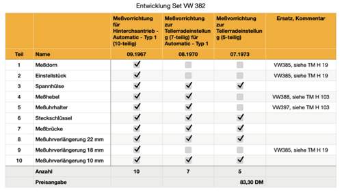

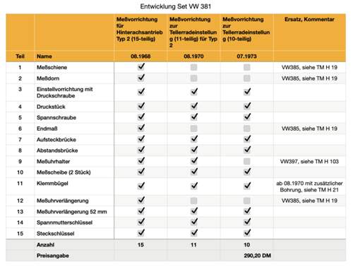

Weiterhin konnte ich die wichtige Spannhülse 382/3 finden sowie den Klemmbügel 381/11 erstehen. Beides ist für das Verdrehflankenspiel notwendig. Bei beidem war ich kurz vorm Nachbau, aber konnte sie dann doch noch finden.
Ganz interessant in dem Zusammenhang ist die Evolution des Sets 380-384. Durch die Einführung VW 385 Universal wurden die Messdorne obsolet. Durch die Einführung des Universal-Messuhrhalters VW 397 wurden etliche Halterungen obsolet. Aber eben nicht alle ... Manches wird den eben doch noch benötigt.
Ich habe da Übersichten erstellt, wie die Sets sich entwickelt haben. Oft blickt man da nicht durch wenn man gebraucht an etwas dran ist. Da ist eine Übersicht hilfreich.
https://img.motor-talk.de/J4cHuqgEyr1HKHt2.10.jpg
https://img.motor-talk.de/J4cHvF3NbjhLQj3A.10.jpg
https://img.motor-talk.de/J4cHvbSM53Qb01e3.10.jpg
https://img.motor-talk.de/J4cHvtn6pngd81Mf.10.jpg
https://img.motor-talk.de/J4cHv6Qniznc8FXo.10.jpg
Vielleicht hat der eine oder andere auch noch mehr Informationen da für mich. Habe nur einen Werkzeugkatalog von Anfang der 80er. Gab aber mehrere und verschiedene Versionen. Gerne auf Ankauf von Sets und Werkzeugkatalogen aber zu einem fairen Preis der mir auch unterstütz das Wissen hier auch weiter zu geben.
Evolution VW 380
Evolution VW 381
Evolution VW 382

Der 381/11 Klemmbügel ist auch angekommen. Der 382/3 ist unterwegs.
Dazu denke ich über ein Rundlaufprüfgerät nach. flat4 sagt, wenn Serienmotor ist da nie etwas verbogen. Aber man kann ja mal nachschauen. Ist aber mal eine Stange Geld auf Kleinanzeigen so ein Ding was 250 mm Wellen kann.
