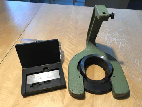

Hallo Kollege ;-)Endmaß 385/17 hat 4 Magnete, siehe Foto.

Meine sonst sehr ausführlichen Anleitungen schweigen zu der Frage, mit welchen Mitteln das Tragbild sichtbar werden soll. Touchierpasten lassen sich sehr dünn auftragen, färben stark und sie sind ewig haltbar.

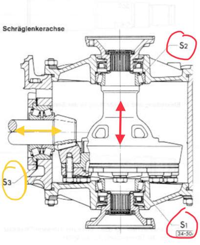

Ich fasse das noch mal graphisch zusammen. Der Triebling muss optimal mit dem Tellerrad zusammen laufen. Nach vorne und hinten stellt man das mit der Scheibe S3 (gelb) ein. Nach oben und unten mit den Scheiben S1 und S2 ein (rot). Die Gesamtdicke von S1 und S2 ergibt sich zudem noch aus der Vorspannung die auf die Kegelrollenlager der Ausgleichsgetriebes wirken soll.
Gemäß VW RLF sind die Werte der ursprünglichen Spezialprüfmaschine für S3 maßgeblich. Die Aufteilung von S1 und S2 ergeben sich durch das Verdrehflankenspiel.
In meinem Fall habe ich keine Komponente geändert aber trotzdem ein zu hohes Verdrehflankenspiel

Auf jeden Fall hat man heute elegant die Möglichkeit das neu zu justieren und die Laufruhe und geringen Verschleiß sicher zu stellen.
Normal steigt durch das Einlaufen und den Betrieb durch Abnutzung der Zahnflanken und Verschleiß an den Lagern natürlich das Zahnflankenspiel. Risiko beim Nachstellen ist natürlich, daß die Berührungsfläche der Zahnräder ändert und bei eingelaufenen Zähnen sich nun Stellen berühren, welche vorher nicht im Eingriff waren. Tritt auch beim Erneuern von Lagern auf, ist dann aber meist nur minimal. Folge ist, daß die Zähne nur noch punktuell sich berühren. Dies wiederum führt zu einer deutlich höheren Druckbelastung und erhöhtem Verschleis, bis die "neue" Fläche den Verschleis der alten erreicht hat. Deshalb steigt dann auch das Verdrehspiel wieder an. Also vorsichtig einfahren ggf. Zusätzlicher Getriebeoelwechsel. Mit Touchierpaste sollte man das sehen können.

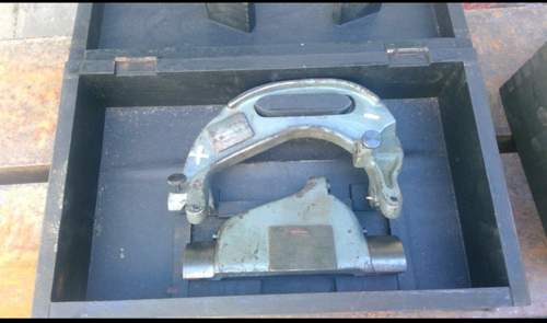

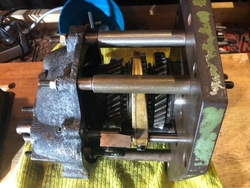

Teststand VW 294

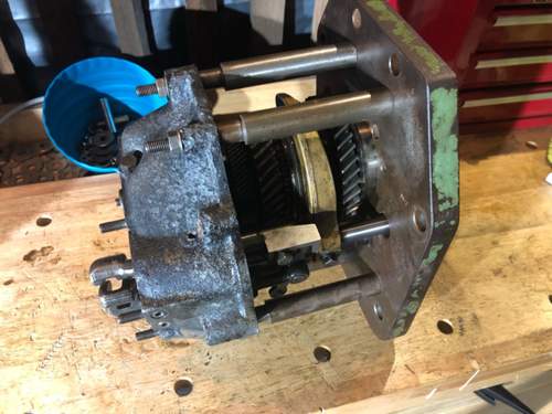

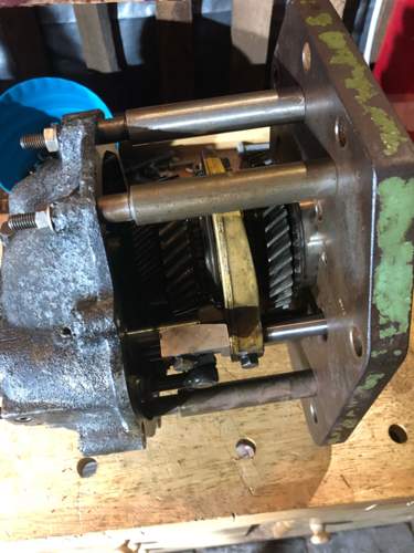

Weiter geht es in dem Projekt. Ich habe mit VW294a den Teststand aufgebaut zur Schaltungseinstellung. Bevor ich das Wechselgetriebe auseinander nehme wollte ich den Teststand und dessen Prinzip mal aufbauen.
Ich habe die „Zwischenversion“ 294 a mit einer seltenen Bolzenversion. Nach ein ein bisschen hin und her lies der sich gut aufbauen.
@beetle1960 druckte mir einen fehlenden Abstandsring und die Handkurbel. Wer Teile für das 294 a oder b hat, dann bin ich dankbarer Abnehmer.
So ganz trivial ist das aber auch mit Teststand nicht. An Gang 3 und 4 kommt man nicht so recht ran. Stimmen Spiel und Abstand?
Ich denke ich werde dann mal einplanen die Schaltung einzustellen, das aber von einem Pro kontrollieren zu lassen.

Ja, es gab 294, 294a und 294b. Bei 294 a gib es den Bolzen 106,6 für SLH als abgesetzte Version. Den habe ich. Dachte erst ich muss 106,6 nachbauen mit Gewindestangen. Das ist aber fummelig und schnell etwas schief. Richtig rum ergeben die Bolzen die richtige Länge.

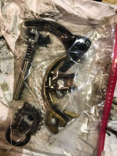

Schaltgehäuse demontiert
Hockeystick schön sauber gemacht, dann nach innen rausgezogen. Äußere Buchse abgedreht. Wie die innere rausgehen soll, erschließt sich mir nicht.

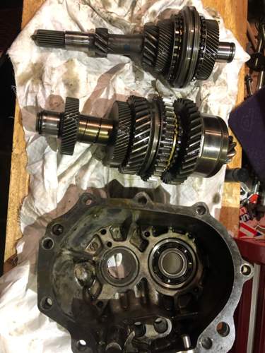

Wechselgetriebe demontiert
Sprengring mühsam entfernt. Schaltgabel 1/2 entfernt, 3/4 gelöst. Dann mit VW 434 herausgedrückt. Etwas gesäubert und alles in Folie verpackt. Kleinteile gesammelt.

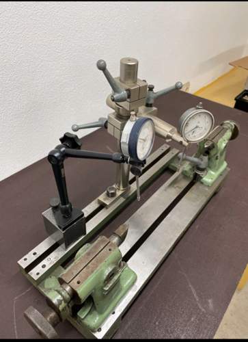

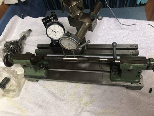

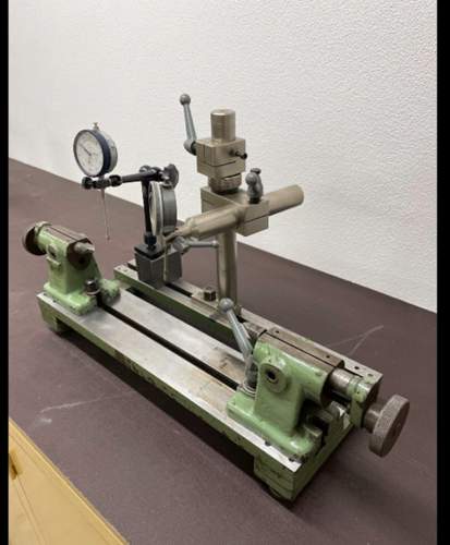

Heute einen weiteren kleinen Traum realisiert und ein Rundlaufprüfgerät gekauft. Damit kann ich die Getriebewellen auf Schlag prüfen und Lagersitze bewerten.
Beim Kauf hatte ich alle Wellen dabei und die ersten Messungen zeigen gute Werte.
Zu den Reitstöcken gibt es Prismen sodass ich auch die 75 cm Pendelachsen prüfen kann (für @Beetle1960 zB).
Ein geiles Messgerät. Flat4 schrieb zwar man muss es im allgemeinen nicht prüfen. Aber Spaß macht es auf jeden Fall und alles komplett bewerten ist auch nicht verkehrt.
Könnte man auch direkt am Getriebe messen oder noch einfacher durch das Verdrehspiel der Zahnräder prüfen. Diese Lösung ist natürlich eleganter, da man dann genau weiß, daß es an der Welle nicht liegen kann.
