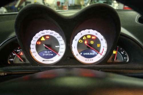

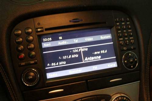

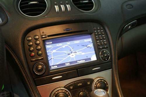

HI Devil,
Hier mal ein paar Eindrücke, was alles so möglich ist.
Ob Comand NTG 2.5 oder Original SL 63 Kombiinstrument mit allen Funktion,
Alles mit Echt Carbon, oder Anpassung der Original Schalldämpferanlage,
Abbiege Licht, oder Anklappbare Außenspiegel,
*fast* alles ist möglich.

Img-2154
Img-2156
Img-2158
+6
