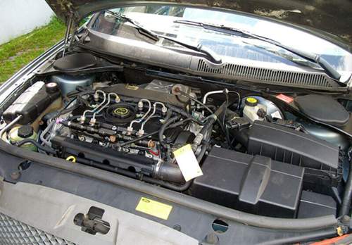

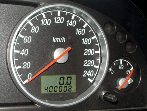

Seit gestern darf ich vermelden: 400 000 km überschritten.
Mondeo MK3 TDCI 2,0, 130 PS, "Trend" BJ 2002
Die hunderttausender Inspektion brachte als einzigste Überraschung einen ausgeschlagenen Spurstangenkopf vorne links.
War aber doch etwas teuer: alle Filter, Longlife-Öl, Bremsflüssigkeit, beide Keilriemen, Bremsbeläge vorne und der Spurstangenkopf, Motorwäsche, 815 EUR
Alles funktioniert noch am Fz, Stoßdämpfer hinten bei 250 000 neu, Einspritzpumpe und Düsen neu bei 229 000 km, Bremsscheiben vorne bei 200 000 neu, hinten irgendwann später, seit 01/11 dritter Auspuff (Finger weg von Bosal Auspuff, der hält nicht), 2 Radlager im Laufe der Zeit neu, Kennzeichenbeleuchtung hinten neu 😁, dritte Windschutzscheibe 🙄 , 2 Sätze Turboschläuche ansonsten alles noch original wie ab Werk.
AGR lahmgelegt bei ca 150 000 km

Motorraum sieht so sauber aus, weil er ne Motorwäsche hatte. Ich dachte, er würde ölen, tut er aber doch nicht. Ich hatte vor einem Monat etwas Öl nachgefüllt, vermute, ich hab was danebengekippt 🙄
Den Bildern nach hast Du ein AGR-Ventil hinten am Turbo. Wie genau hast Du das AGR dicht gemacht.
Viele Grüße und weiterhin gute Fahrt.
MV97
Hallo ermüdungsbruch die 600.000 Km wäre schön wenn er das schaffen würde . Bei den Bremssattel waren die Kolben rechts forne komplett von rost zerfressen ^^ Hab bis jetzt außer den zms und Getriebe alles selber tauschen können , 2 tage Urlaub in Ungarn 😁 . Die Teile hab ich immer günstig in Ebay uk und Ebay de besorgt sonnst wäre der Mondeo ein Unwirtschaftlicher totaler gewesen !
MV97
den dünnen Unterdruckschlauch abgezogen und mittels Schraube verschlossen
Unterdruckanschluß am AGR sollte schmutzgeschützt offen bleiben
das ganze kann natürlich nur gehen, wenn das AGR noch einwandfrei schließt
Fertig, denn das AGR ist ja nicht überwacht
