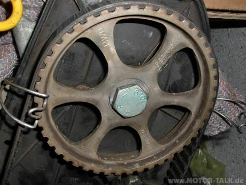

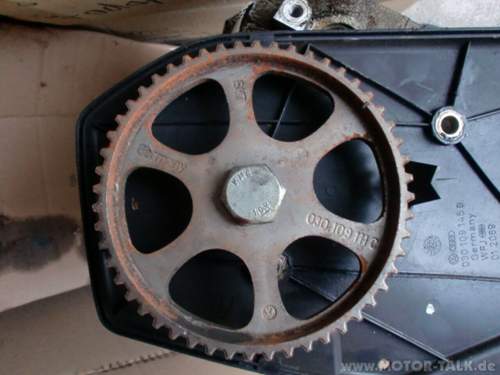

Ich habe leider immer "alten Sch..." weggeschmissen (sammelt sich eh mehr als genug an) sonst könnten wir evtl. nach der Zähnezahl gehen, aber Mglk. 1 :
kauf dir beide Versionen u. sag gleich daß du eine zurückgibst,
Mglk. 2 rüste gleich aug Super-Torque um!
Ist nat. `n bisschen Fummelei das KW-Zahnrad zu tauschen.
Edit:
Hab noch `n alten NZ auf`m Hof und nachgesehen
Wenn Du die Zahnriemenabdeckung abmachst siehst du die ET Nr. des NoWe-Zahrades (ggf Mot etwas drehen):
030 109 111 ohne Buchstaben = alte Ausführung
030 109 111 B = Super Torque
030 109 111 C = Super Torque
hoffe das hilft Dir weiter, sonst nochmal melden

Zur Zähnezahl, des Zahnriemens, der alte hat 109.
Die neue Super Torque Variante 128 Stück.
Was auch geht, schau dir das Profil des Zahnriemens an.
Die alte Varinate: Breite flach Zähne, die Zahnspitze ist fast genau so breit wie der Abstand zwischen den Zähnen.
Super Torque: Hohe Zähne mit schmaler Spitze, die deutlich schmaler ist, als der Zahnabstand.
Laut meinem Daten hatten wohl die ersten AAU Motoren, noch die alte Variante (bis 11/90), wenn die Unterlagen stimmen. Da ist der Super Torque Zahnriemen erst ab Motornummer: AAU 015868 gelistet ist.

Die
Zähnezahlkann Ihm helfen, das
"angucken" ohne Vergleichszahnrad wenig.
oder eben die ET Nr. des NoWe-Zahnrades, die sieht man auch ohne umme Ecke zu gucken.
Was da mal als "Austausch- Gebrauchtmotor" reingebastelt wurde wissen die Götter, wir nicht!.

Hallo Willi,
vergiss jetzt mal die Motornummer!
Wie vorher beschrieben lässt sich das auch "umrüsten", Super-Torque ist die neuere und bessere Variante.
Unter Umständen kann es aber sein, daß bei Dir ein älterer (Nackt-) Motor als "Gebraucht-tauschmot" reinkam. Das meiste passt immer 1:1 und das macht die Sache einfach.
Nimm bitte die Zahnriemenabdeckung nochmal runter und schreib uns die ET.Nr. des Riemenrades die auf einer der "Speichen" steht!
Dann finden wir das anhand der ET Nr. raus und Du kannst die richtigen Ersatzteile kaufen.
ODER zähl die Zähne, daß hat hier doch auch schon jemand gepostet, Super Torque ist feiner verzahnt.
Gruß & viel Erfolg
