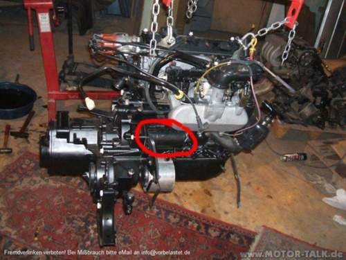

Hier mal ein Bildchen zum Anlasser.
VW-Teile-Nr. hast Du nicht dazu?
Passen würde z.B. die:
031 911 023 AX
036 911 023 MX
Anlasserbild

Zum Bild: Danke, aber wie der Anlasser aussieht weiss ich, nur finden tu ich den nicht.
Ich steh ja vorm Auto und schau auf den Motor herab.
Von dieser Perspektive aus gesehen such ich den Anlasser...
ich liege ja nicht unterm Auto (oder muss ich das um ihn zu finden?)
Dann solllte das passen.
Den Anlasser kannst Du nur von unten wechseln. Es sei denn, Du baust das ganze
Ansauggeraffel mit Brücke ab.
Aber sehr viel leichter geht es von unten.

Der sitzt unter dem Ansaugkrümmer, mit ner langen Knarrenverlängerung kannste den auch anklöppeln. Bringt nur nichts wenn du mal irgentwo dann stehst und er wieder nicht angeht denn du brauchst immer n 2. der drin sitzt und startet... wenn du schrauberkenntnisse hast würd ich inne Hobbywerke fahrn und den Anlasser ausbauen, reinigen und fetten... oft gehts dann wieder. Wenn er klackt heißt das ja dass er zumindest schonmal einspurt... nur drehen tut er nicht...
