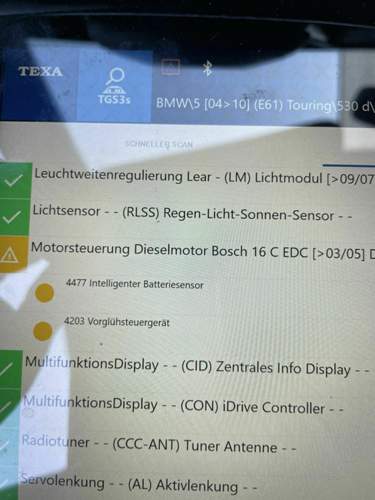

Hallo Leute. Hat das jemand schon mal gehabt ??? Ibs und glühsteuergerät gewechselt aber trotzdem die Fehler gespeichert??? Hat jemand ein tip???
D1a8d17a-c5a2-4e77-be92-ac49c51d808a
Leitung zum gsk?
@Pilotix schrieb am 11. August 2021 um 18:35:39 Uhr:
Leitung zum gsk?
Was ist gsk?
Hallo. Habe mehr Mals versucht die gespeicherte Fehler zu löschen. Ich wegen Kabel von Lima zu Steuergerät!!! Hab ihr auch eine tip über isb ???
Wenn da der ibs im fehlerspeicher steh, ist der ibs defekt. Ich hatte auch einen defekten ibs. Dadurch wird die Batterie nicht mehr richtig geladen. Und sie hat schnellen Spannungsverlust. Das macht kein Spaß glaub mir. Und eine Reparatur hat bei bmw 483 Euro gekostet.
Ich habe im gewechselt aber mit einer gebrauchten von eBay aber hat sich nichts geändert
Du musst auch die Batterie soweit ich weiß neu programmieren. Bei ebay findet man gute Sachen, aber es gibt auch viele die da ihren Schrott verkaufen. Am besten immer von Firmen kaufen da hast du Rückgaberecht. Es ist halt schwierig zu erkennen ob der ibs funktioniert oder nocjt deswegen habe ich es damals bei bmw machen lassen. Programmier msl bie Batterie. Dann schauen wir weiter.
