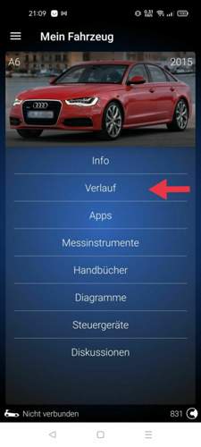

Schau Mal ob du mit Obdeleven rückgängig machen kannst !
Unter Verlauf siehst du was du alles so gemacht hast !
Schon versucht. Alle Werte sind zurück auf den Originalwert gestellt. Die Probleme bleiben. Daher meine Angst, dass ich mir die Hardware zerschossen habe und die Befürchtung, dass OBDeleven gefährlicher Schrott ist.

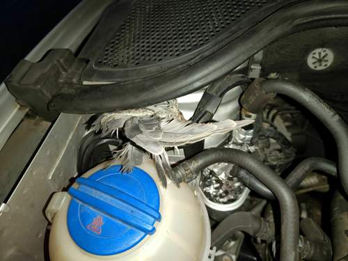

Ich glaube ich habe den Fehler gefunden. Er wurde tatsächlich nicht durch den OBDeleven-Adapter verursacht. Es war tatsächlich ein Zufall, dass die Codierung und der Fehler gleichzeitig aufgetreten sind.
Hinweisgeber war starker Verwesungsgeruch im Fahrzeug. Es begann einen Tag nach der Codierung und wurde immer stärker. Ein Marder hatte ich im Motorraum zu Schaffen gemacht und muss dort unter mysteriösen Umständen ums Leben gekommen sein.... Zufälle gibt's.... :-)
Da wäre mir eine fehlerhafte Codierung lieber gewesen als das tote Vieh da rausholen zu müssen 🙄 😉.
