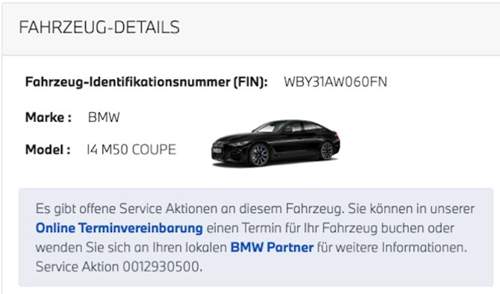

Ich habe folgenden Rückruf. Bisher aber nur von meinem Händler eine Info bekommen...
Händler:
Sehr geehrter Herr xxx,
es gibt eine offene Rückrufaktion seitens BMW für Ihren i4 mit der Fahrgestellnummer: WBY31AW060FNxxxxx.
Dazu werden Sie bestimmt noch von BMW angeschrieben, wir möchten uns aber schon frühzeitig bei Ihnen für einen Werkstatttermin melden.

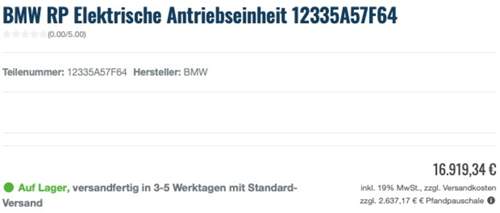

Bei dem i4 soll die Elektrische Antriebseinheit der Vorderachse ersetzt werden.
Dies ist natürlich kostenfrei für Sie.
Dazu benötigen wir Ihr Fahrzeug ca. 2-3 Tage und Sie erhalten selbstverständlich ein kostenloses Ersatzfahrzeug für die Dauer des Werkstattaufenthalts.
Melden Sie sich bitte telefonisch unter 0234 xxx bei uns damit wir einen passenden Termin für Sie finden können.
Vielen Dank

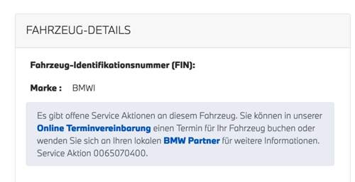

BMW Prüfseite:
Fahrzeug-Identifikationsnummer (FIN): WBY31AW060FNxxxxx
Marke : BMWModel : I4 M50 COUPE
Es gibt offene Service Aktionen an diesem Fahrzeug. Sie können in unserer Online Terminvereinbarung einen Termin für Ihr Fahrzeug buchen oder wenden Sie sich an Ihren lokalen BMW Partner für weitere Informationen.
Service Aktion 0012930500.

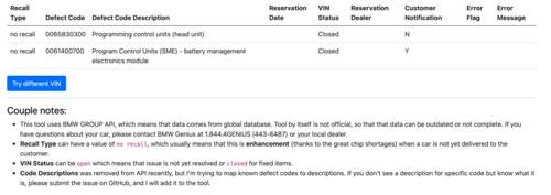

@l2rm Danke dir aber so finde ich das Tool was ich suche leider nicht. https://bmw-recall-tool.netlify.ap scheint nicht mehr zu funktionieren bei mir und genau wie auch bei bmw.co.uk klappts nicht. Es gab da noch ein anderes Tool wo ich eben den Link nicht mehr zu finde.

Da bei Dir zwei Seiten nicht gehen und andererseits die erste momentan offenbar kein grundsätzliches Problem hat: Hast Du die VIN korrekt eingegeben? Kannst Du mit der VIN auf http://bimmer.work die Daten Deines Fahrzeugs abrufen?

Die Seite oben spuckt leider auf einmal auch nichts mehr aus zu meinem i4.
Ich bekomme ein: Error while requesting details: Vehicle Not Found
Komisch nur das es sonst immer ging.
Es gab da noch eine die ich deutlich besser und noch informativer fand wo ich leider den Link verloren hab. Ich glaub da ging es aber nicht nur um den Recall. Eben die hat viel mehr Infos wie Austattung usw angezeigt.

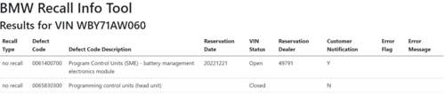

Entwarnung es war nur ein O das eigentlich eine 0 sein sollte. Dann ging es auch wieder auf der Seite.
Ich sehe da nun den offenen Posten:
Program Control Units (SME) - battery management electronics module
Naja mal wieder ein Besuch beim freundlichen in dem Fall :-)
Ich hab das auf meiner Seite:
no recall 0061400700 Program Control Units (SME) - battery management electronics module Open Y
"No Recall" ist ja schon mal gut. Einen Brief von BMW oder dem Händler hab ich aber nicht.
no recall bedeutet in dem fall, dass das Update per OTA auf Euer Auto kommt und der "Rückruf" damit behoben ist. Man muss also nicht zum Händler deswegen. Nur wann das Update für das entsprechende Auto kommt kann keiner so genau sagen. Viele haben es schon bekommen, mein i4 von Ende Oktober aber zB noch nicht.
