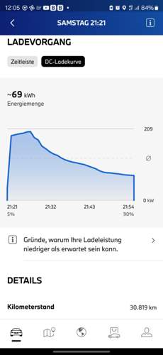

Kann ich so nicht bestätigen. Zuletzt gestern Abend bei 5% gestartet mit 189 kw und nach 3-4 Minuten war er über 200 (nicht vorgewärmt, nach 100 km zügiger Fahrt um 150 km/h, knapp unter 20 Grad Außentemperatur)
07.04.2024
Die Ladekurve ist zwischen 0% und 5% nach offiziellen Angaben sehr steil.
Da machen 1% SoC schnell knapp 30 kW Differenz in der Ladeleistung.
Ab 5% bis 7% sollten dann die 200kW anliegen.
Bin jetzt letztens mit 3% an die Säule gefahren, da ist er direkt auf 205kW hoch. Insgesamt waren es 33 Minuten für 3% bis 82%.
Dann war’s vermutlich nur die Kälte im Februar weswegen er so langsam hoch ging und das mangelnde vorheizen bei niedrigem SoC.
