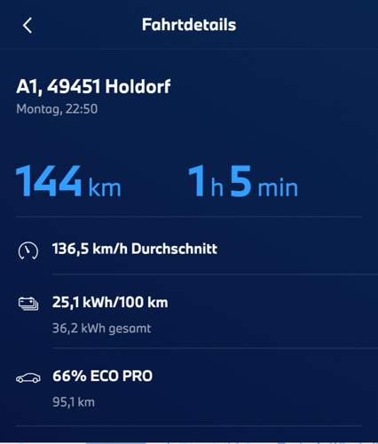

So bin ich auf dem Rückweg aus dem Urlaub gefahren . SoC zwischen 10-60% , Meist zwischen 150-165 , Max 175 km/h , dann muss man mit einem Verbrauch von ca 25 kWh/100km rechnen und maximal alle 150 km zur Ladesäule . Nach 15 min geht’s dann weiter .
