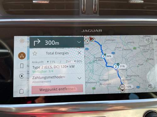

Ok, verstehe. Standort, Verfügbarkeit (24/7) oder Belegung kann man nicht sehen? Wenn ein 1/4 belegt, wird der wohl erreichbar sein, oder?
Zumindest EnBW selbst gibt Öffnungszeiten in der Mobility+ App an, die Informationen sind also generell da - ob für das BMW Navi auch verfügbar, kann ich nicht sagen.

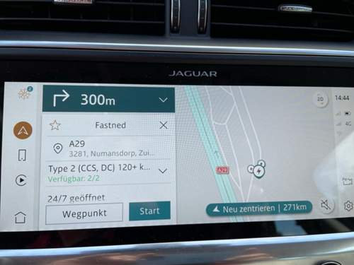

Bei mir (nicht BMW) kann man sich das anzeigen lassen. Ich glaube es gibt sogar Filter dafür.

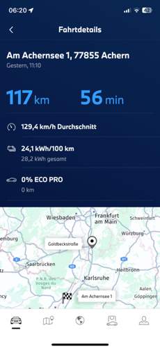

Gestern bin ich meiner Strategie reinsetzen, Ziel diktieren und losfahren gefolgt. Start 6:30 3..4 grd. Schnell auf die AB, es geht dabei so 200m Bergauf, Reisegeschwindigkeit so um die 150+ Tempomat nur innerhalb begrenzter Strecken. Es dauerte gefühlt ewig, bis sich die Verbrauchsanzeige von den 30kWh löste. Aber egal der i4 hatte den ersten Ladestopp eh relativ zeitig nach ca. 220km bei einem Allegro an einem Autohof mit 22% geplant. Den ließ ich links liegen und nahm Ionity Raststätte Reinhardshain wenig später. 4/4 frei, netter kleiner Rasthof mit einem namenlosen Schnellrestairant. Auf Unseren Espresso mussten wir 2min warten weil gerade zwei Rühreii mit Speck frisch zubereitet wurden. Nach dem Espresso zeigte die App, dass der Ladevorgang abgebrochen wurde. Also gut, dann eben weniger von dem teuren ionity-Strom, wechsel auf 3 Stopp-Strategie. Nächster Halt Aral Pulse irgendein Autohof hinter Darmstadt. Ups, Stau an der Abfahrt +2min und es geht gar nichts. 17% EWE Go und Total in 19km, wieso hat BMW nicht das vorgeschlagen, ausscheren und weiter… zweimal Kreisverkehr, Total will die BMW Karte nicht dann EWE bei McD. Weiter nächster halt, Allegro Euro Rastpark Achern 2/6 geteilte 300kW, 2 waren belegt durch Spanier mit zwei Cupra TAVASCAN. Zwei Kreisverkehr, eine Ampel, mindestens 2km und >3min je Strecke und ein völlig überteuertes Restaurant. Ich will Raststätten! Heute geht es eine andere Strecke zurück.
638km, 5:18, + 95kW in 40min geladen. + 8min wegen Ladeabbruch. Das waren 8km und 20 min mehr wegen 2x Autohof.
PS: die Angaben sind die Fahr- und ladezeiten der App. Ich habe die Zeitstempel nochmal überprüft, weil 5:18 fahren + 40 min laden sind deutlich weniger als 6:23 der Uhr am Handgelenk. Beim normalen Laden kommen je 1min An- und abstecken hinzu, mal 3 sind 6 min, plus 11 Abbruch Ionity + 4 Total Wechsel zu EWE GO. = 21min… oder so ähnlich
