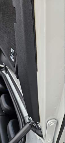

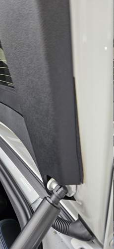

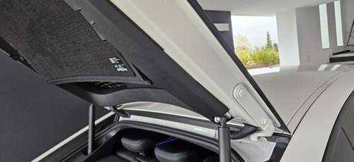

Hallo liebe Community,
habe ein kleines Problem bei meinem i4. Wenn ich langsam über Unebenheiten fahre oder um eine steile Kurve bergauf in einem Parkhaus, dann höre ich lautes Knarzen von der Rückbank/Kofferraum. Es ist deutlich zu vernehmen und stört etwas bei einem so leisen Auto.
Bin mir nicht sicher woher es genau kommt, aber wenn ich an der Verkleidung zwischen Rückbank und Kofferraum drücke hört es sich fast identisch an. Anbei ein Bild welche Verkleidung ich meine.
Hat von euch jemand das gleiche Problem oder eine Idee wie man das selbst beheben kann?
Danke 🙂
Verkleidung

@i4Tester schrieb am 5. November 2024 um 08:24:00 Uhr:
Kannst du Bilder einstellen welches Teil genau gemeint ist? Ich denke das würde den Leuten hier helfen.
Klar, gern
I4 Heckklappe
I4 Heckklappe2
I4 HK3
+2
Danke. Prima gemacht
Bisher fast 2 Wochen knarzfrei!
Hallo @Kabellade
immer noch knarzfrei? Aktuell wird es ja wieder wärmer und meiner fängt wieder an. Wobei ich mehr das Gefühl habe das es von der C-Säulenverkleidung kommt wie anfangs in diesem Post beschrieben.
Hast du die Filzstreifen einfach im montierten Zustand reingedrückt oder hast du die Verkleidungsteile abmontiert
Lg
Evoqui
Ja, bisher ist alles ruhig.
Ich denke, dass die Ecke C-Säule Dachauschnitt den Durchbruch gebracht hat. Habe die Verkleidungsteile leicht hochgehebelt und die Streifen einfach drunter geschoben. Aber so, dass sie noch etwas rausgucken und die Verkleidung auch am Rand unterfüttern.
