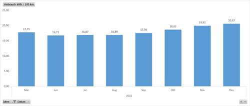

So, anbei meine gesammelten Werte gruppiert nach Monat. Insgesamt bin ich von Mai bis Dezember 2022 ~7.800 km gefahren. Die Zahlen (Verbrauch und gefahrene km) kommen 1:1 aus den einzelnen Werten je Ladevorgang der MyBMW-App.
Verbrauch 2022: 18,54 kWh / 100 km
Auto: eDrive 40 mit 17" Aero
Verbrauch-pro-monat
