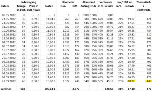

Oha! Kaum wird es was frischer, bin ich über 18kWh/100km bzw. nur noch bei einer Reichweite 440km... :-/ Mal schauen, ob sich die Zahlen verfestigen werden...
Geschätztes Fahrprofil in Summe dürfte so >60% Stadt, >30% Landstraße und <10% Autobahn sein.

@Langanke schrieb am 22. September 2022 um 14:36:37 Uhr:
Du schreibst per Hand die Daten mit, oder exportierst du einige?
Interessant - aber wann macht man solche Statistiken, da hätte ich überhaupt keine Zeit für!
40 er oder M50?
@Seppim
Einfach per Hand nach jedem Ladevorgang die Daten von der App eingetragen.
@Frank3006
Also sooo super aufwendig ist es nun auch nich, fünf Zahlen einzutragen. ;-)
40er ohne Sportpaket und mit 17" Aero...
