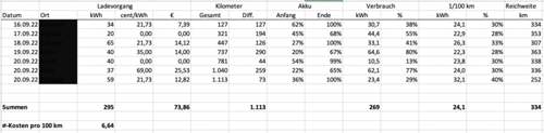

Ich habe für meinen i4 M50 deine tolle Tabelle nachgebaut. Die geladene Strommenge aus der App stimmt recht gut mit dem Protokoll meiner Wallbox überein. Ich frage mich allerdings, ob darin Ladeverluste enthalten sind. Hintergrund dieser Frage ist, dass ich in Excel Verbräuche/theoretische Reichweiten errechne, die deutlich von den Anzeigen im Auto (Bordcomputer) bzw. in der BMW App abweichen.
Tabelle
@fanboy440
Guckst Du hier: https://www.motor-talk.de/.../...ungen-zum-verbrauch-t7224637.html?...
Danke! Bei der Berechnung der maximalen Reichweite gehe ich dann einfach von einem 1,5 % geringeren Verbrauch (=Verbrauch nach Ladeverlusten) aus.
Das Auto meldet die Menge an Ladung ab Eingang der messenden Stelle der CCU im Motorraum.
Das bedeutet (wenn man es ganz genau nimmt), Ladeverluste über die Leitung im Auto hinter zur CCS Dose und von dort bis zum internen Zähler der Wallbox sind nicht dabei. Zusätzlich wird das Ergebnis in Integer Zahlen angegeben, wodurch noch Rundungsfehler entstehen.
