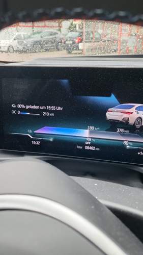

Leider noch nicht.
Vor einer langen Fahrt 1x 100% = 541km Reichweite
Ladung an der PV-Anlage
100% Ladung
Wenn's mal schnell gehen muss.
Hach, ich liebe Ihn. 🙂
