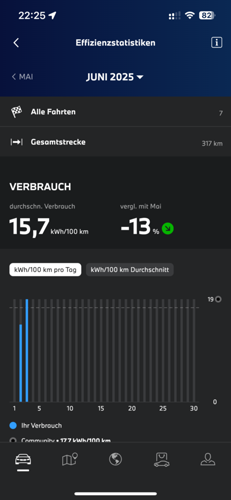

Naja, das ist wohl übertrieben aber der Verbrauch von 15kWh ist schon wahnsinnig niedrig. Da komme ich nicht im entferntesten hin... Eher so 22.
Der Überlandanteil hat da vermutlich den Rest gemacht, nur auf der Autobahn müsste ich schon auch sehr schleichen, um das hinzukriegen. Wobei wir ja fast dieselbe Konfig haben @Garagenparker, e40 mit 19" im Sommer und 18" im Winter :)
>20 schaffe ich nur auf Kurzstrecke. Auf der Autobahn müsste ich schon sehr "digital" fahren, um das hinzubekommen. Mich nervt es aber tierisch, wenn ich auf der AB bremsen muss, deshalb immer großzügig Abstand und vorausschauend segeln.
Die 70km Landstraße waren gleich am Anfang. Heute waren sehr viele sehr langsame LKWs unterwegs. Auf die Autobahn bin ich mit nem Schnitt von 13kWh aufgefahren.

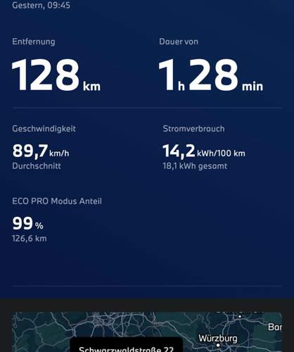

Glaub es oder nicht, fahrtdetsils von gestern nach Heidelberg aus Stuttgart anbei. Pforzheim der übliche Stau, ab Karlsruhe war der Tempomat auf 140 und die ab frei. Natürlich geht’s bei einer höheren Geschwindigkeit hoch, aber wenn man defensiv und vorausschauend fährt geht es schon passabel.
