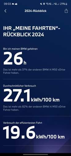

Hab mein M50 seit dem 23.12.24. Ca
3500km gesammelt. 90% davon Autobahn, mal mit DAP auf 130, wenn frei VMAX oder 180. Die meisten Fahrten haben bei minus Temperaturen und Nachts stattgefunden, Regen Schnee, alles dabei. 800km wurden mit 20er Sommersportreifen und der Rest mit 18er Winterreifen. Sitzheizung, Lenkradheizung alles an, verzichte nicht auf den Komfort für mehr Reichweite.

Ich hab den M50 jetzt seit einem Monat, und schon nörgelt die App im Jahresrückblick: "Das geht besser!" :-)
