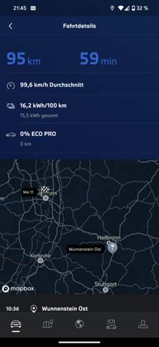

Anhang: mein Schnitt heute im Berufsverkehr mit Fahrradträger, davon 25km Autobahn mit 130km/h.
.jpg
Anbei mein Vergleich von Heute mit dem 35er. Hin komplett fließend, zurück war 70% Stop&go
Das sind mal Werte. Damit kann man arbeiten 🙂 bin echt gespannt, wann ich den endlich holen kann.

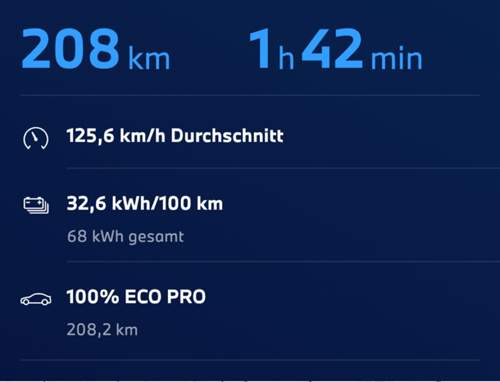

So, dann Steuer ich mal ein paar Werte vom M50 (19“ ohne Sportreifen) mit beladenem Radlträger (2 E-MTB) auf der AHV bei.
Edit: Leider hats die Bildbeschreibungen zerschossen 😠
1. 90% Autobahn, 150 km/h
2. 100% Autobahn, 130 km/h
3. 100% Autobahn, 140 km/h
4. 100% Überland, 100 km/h - aber ordentlich beschleunigt
5. 100% Autobahn, 130 km/h
+2
Die Werte bei 130-140 Km/h decken sich mit meinen Verbräuchen von letzten Monat mit Träger und zwei R-Bikes auf der AHK, nur fahre ich die 18" mit Hankook Reifen. Steckenprofil war eher flach Richtung Nordsee.
Es scheint mir die hier des öfteren zu lesende Annahme zu bestätigen, dass der Mehrverbrauch für 19" ohne Sportreifen eher zu vernachlässigen ist.
