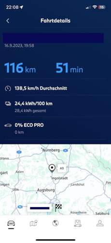

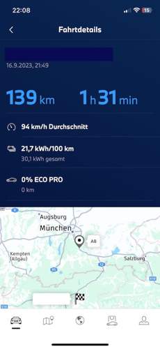

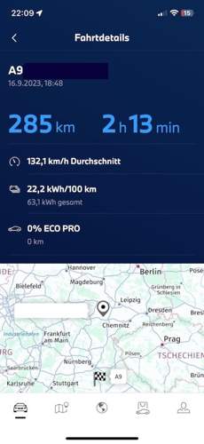

Es ist wirklich schön jetzt hier über reale schnelle Fahrten zu lesen. Hier noch mal eine sehr schöne reale Fahrt bei optimalen Bedingungen an einem Samstagabend im September von Jena ins Zillertal. 540km, reine Fahrzeit 4:35, 2x15 min laden, gesamt 77kWh. Verbrauch gesamt 121,6kWh gesamt. Weniger Laden wäre möglich gewesen, aber ich wollte nicht leer ankommen. Gefahren bin ich meist ohne Tempomat um die 150, in Baustellen 10..20 mehr als erlaubt. Besonders toll war, in Österreich auf der AB mit 130+ an der Verbrennerkolonne vorbeizufahren zu dürfen.
