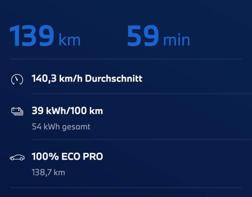

Ich habe ähnliche Verbräuche bei meiner letzten Langstrecke im Nov ermittelt; allerdings mit deutlichem Gegenwind:
Durchschnitt 105,6 km/h @ 20 kWh / 100km (leichter Wind)
Durchschnitt 116,7 km/h @ 22,4 kWh / 100km (mäßiger Wind)
Durchschnitt 115,7 km/h @ 23,9 kWh / 100km (mäßiger bis starker Wind)
Durchschnitt 107,1 km/h @ 22,1 kWh/100km (starker Wind, direkt von vorne)
Habe heute, nachdem ich beim letzten Laden komplett "überladen" habe, mal auf den letzten Kilometern ausprobiert, was bei dauerhaft 190 drauf steht. Ich hab es nicht geschafft, über 35kWh/100km zu kommen. Beim Beschleunigen kam ich anfangs noch nah dran mit 34,7 oder so, sobald dann aber Vmax erreicht war, ging es wieder runter. Wenn ich abbremsen musste sowieso 🙂
Also zumindest beim 40er würde ich einen realistischen Maximalverbrauch auf 35kWh/100km schätzen, also nie unter 230km Reichweite.
Es geht bei wirklich dauerhaft Vollstrom eher auf die 40 kWh / je 100 km.
Mein Bsp. hier beinhaltet die letzten 25km Tempo 130 und die letzten 4 km davon Stadtverkehr.
Edit: Trockene Strasse bei ca. 4 Grad, topographisch liegt der Unterschied bei 40-50m, geht aber vorwiegend nach unten.
Viele Grüße
Screenshot-20231211-070910-my-bmw

@Boz schrieb am 11. Dezember 2023 um 07:13:23 Uhr:
Viele Grüße
Über 138 km EcoPro 😁
