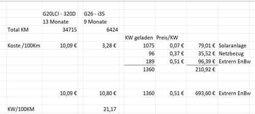

Hallo zusammen, mir war heute langweilig und ich habe heute meinen G20LCI mit meinem G26 i35 verglichen. Versicherung, Steuer, THG Quote mal nicht eingerechnet. Wir haben eine Solaranlage und es wurde fast nur mit Überschuss geladen. Somit habe ich den entgangenen Gewinn als Kosten eingerechnet von 0,07€/KW. Ein bisschen vom Netz und den Rest nur bei EnBw geladen. Ionity gibt es in meiner Gegend kaum. Da habe ich eine super Wert gegenüber dem G20 mit Kosten pro 100KM von 10,09€ Gemessen mit Spritmonitor zu 3,28€ für den i35. Wenn ich aber mal hypothetisch alles bei EnBw geladen hätte, dann wären beim i35 kosten von 10,80€ entstanden pro 100KM. Hat mich überrascht aber so ist es nun mal.
Ich füge mal mein Berechnung bei und schaut mal ob ich das so richtig gemacht habe. Nun meine Frage, wenn ich aber die geladenen KW mit den gefahrenen KM berechne, dann erhalte ich Verbrauch von 21,17KW/100KM. Im Bordcomputer habe ich aber einen Verbrauch von 17KW/100KM. Sind das alles dann Ladeverluste zwischen den 21,17 und den 17 aus dem Bordcomputer?

Bei einem Ladeverlust von zwischen 15 und 20% beim i4 (je nachdem, ob Haushaltssteckdose, Wallbox, AC, DC etc.) kommt das hin (Quellen: ADAC, diverse E-Auto-Zeitschriften wie bspw. mo/ove u. Ä.).
Wobei wohl die Ladeverluste an der 11kW-Wallbox am Geringsten sein sollen.
Habe mir aber noch nie die Mühe gemacht, das en Detail auszuwerten 😉

Beim PV-Überschussladen steigt nach meiner Beobachtung der Ladeverlust an, da ja oft nicht mit 11kW geladen wird, sondern mit weniger. Damit ist die Aufrechterhaltung der Bordelektronik hier ein Faktor, der mit ein Prozentpünktchen zu Buche schlägt. Ich rechne bei meiner Wallbox mit 12%, das hatte ich mal ein paar Wochen so ermittelt, mag aber Fahrzeug- und Stromstärke abhängig sein.
