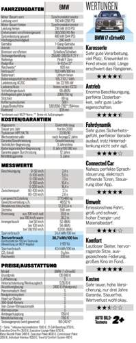

heute erscheint ein lesenswerter Artikel zum i7 60 in der Autobild. Welchen Bezug zum i4 Forum? Es ist die gleiche Antriebseinheit mit 544 PS jedoch mit 101 kWh Akku im i7 anstatt 80 kWh i4.
Im Praxistest verbraucht der i7 36 kWh und kommt 310km weit; im Sparverbrauch 24 kWh u. im Sportverbrauch 47 kWh. Das deckt sich absolut mit meinen Erfahrungen, wenn ich das Potenzial der 544PS ausnutze, ist der Akku des i4 quasi in einer Stunde leer. Das passiert nicht oft… kann aber vorkommen, ist ja auch ein M Performance Modell. :)

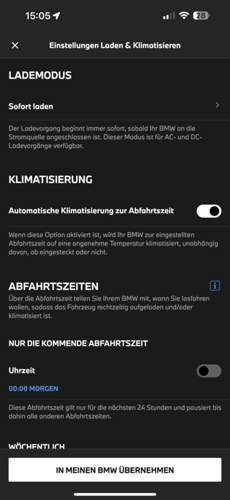

Ich bekomme Ende des Jahres meinen i4. Weiß jemand ob es möglich ist per App das Auto vorheizen zu lassen, damit man in ein warmes Auto steigen kann? Sehe diese Funktion immer häufiger bei Elektroautos. Hoffe der i4 hat das auch :)
@Boss328i schrieb am 1. Dezember 2022 um 13:01:14 Uhr:
kann er
Tipp: Installier Dir die MyBMW App und wähl den i4 als Demofahrzeug aus.
App
