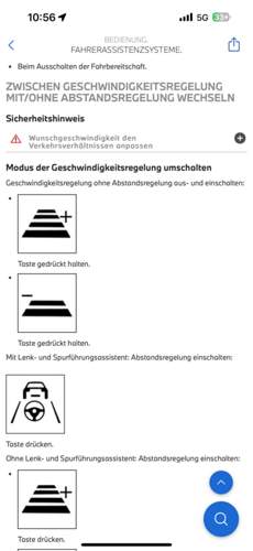

Mit einem langen Druck auf die Tempomat Taste könnt ihr übrigens in den dummen Tempomat wechseln. (Falls das jemand noch nicht weiß)
Das ist ein guter Punkt, den einige wirklich nicht kennen könnten, da es bei manch anderem Hersteller nicht geht.
@MaxPaul90 schrieb am 29. November 2023 um 17:54:23 Uhr:
wie bitte?! ich glaube ich fühle mich gerade genso "dumm" 😁
Aber ist es nicht eine Abstandstaste länger gedrückt halten?
Ja, ist die abstandstaste:
So kann man zumindest mit einfachen Tempomat ohne Anstandsregelung fahren , wenn Radar zu ist… übrigens eine Sache, die ziemlich BMW exklusiv ist… alle anderen Autos haben diese fallback Lösung meines Wissens nicht (vw, Tesla, Stellantis)
Jup. Ist auch nicht neu. Das funktioniert schon so seit mindestens dem ersten 4er (F3x)
Tatsächlich habe ich es nicht ausprobiert, weil die Meldung lautete, dass jegliche Fahrassistenz nicht mehr zur Verfügung steht. Da es aber auch nur 2km vor der geplanten Pause war, war es mir dann auch relativ egal. Werde ich aber das nächste Mal ausprobieren 🙂
Wobei das ja schon gefährlich ist, im Leihwagen gerade habe ich nun auch nur den normalen Tempomaten, da muss man echt dran denken, dass der nicht bremst, wenn man den DAP gewohnt ist 😁
