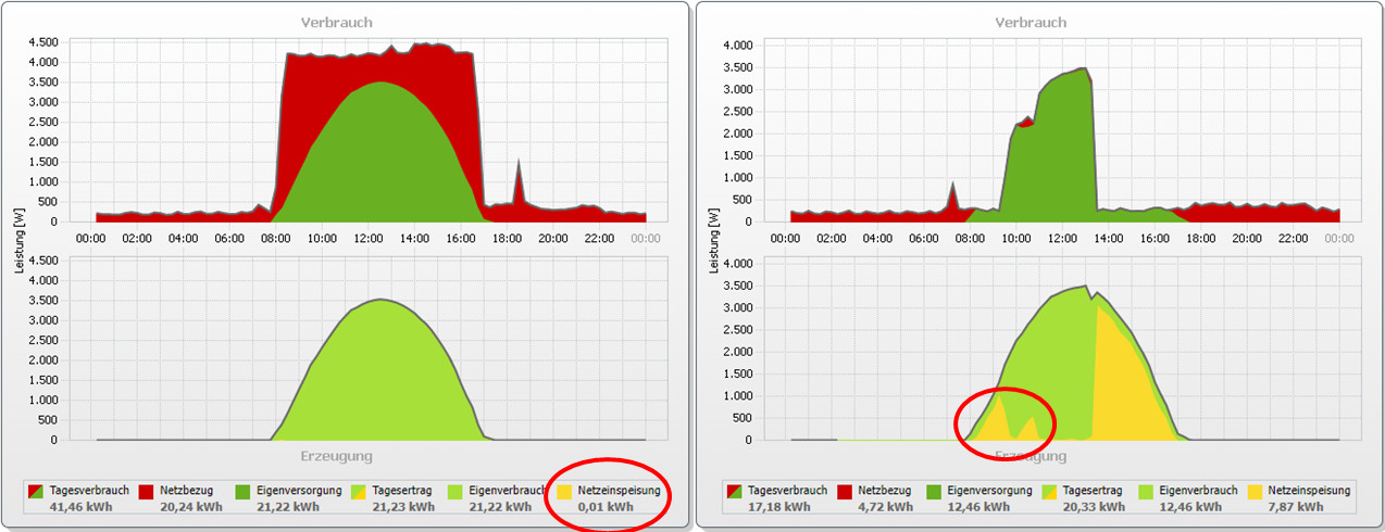

@Blackybgm schrieb am 20. Februar 2023 um 20:00:36 Uhr:
Auch bei PV bringt das oftmals überhaupt nichts, denn einen Überschuss von 22 kW aus der PV……, da muss man schon ein paar Module auf dem Dach haben. Bei meinen 9,6 kWp bringe ich derzeit maximal 5,3 kWh über die Wallbox ins Auto.
Ich bin zwar grundsätzlich auch für 11kW, damit der Grundversorger nicht zu viele graue Haare bekommt... ;)
Aber speziell bei der Photovoltaik ist es doch so, dass sie den Solarstrom nur über eine Phase liefert, oder? Und eine Phase bei 16A (11kW Wallbox) wäre lediglich 3,7kW. Also selbst in Deinem Fall mit 5,3kW wärst Du schon deutlich drüber.
Das wäre für mich wirklich der einzige Punkt, der für 22kW spricht — den Überschuss noch komplett abfangen zu können. Aber letztendlich werden die Peaks wahrscheinlich zu selten und zu kurz sein, dass man sich da zu viele Gedanken drüber macht.
bei größeren Anlagen (also kein Balkonkraftwerk etc) wird über alle 3 Phasen meistens eingespeist.
Wallbox - bei vorhandener PV - sollte auf jeden Fall einphasig laden können, weil dann die - minimale Ladeleistung - niedriger ist, sprich auch schon mit 6A - oder insgesamt gut 1,3kw Überschuss, dann ausschließlich über PV geladen werden kann.

Das Problem ist, dass die allermeisten Wallboxen noch nicht automatisch von 3-phasig auf 1-phasig umschalten können. Auch meine kann das nicht. Wenn ich meine Wallbox an den i4 stecke und solaroptimiertes Laden eingestellt habe, dann beginnt sie mit dem Laden erst, wenn die PV grob gesagt 5 kWh übrig hat. Wenn Du aber bei 9,6 kWp auf dem Dach zur Zeit nur so maximal um die 6 kWh produzierst und dazu wie in meinem Fall auch noch einen Stromspeicher (7,5 kWh) auflädst, dann läuft die Pkw-Ladung gar nicht erst los, weil du die für 3 Phasen notwendigen 5 kWh nicht erreichst, sondern vielleicht nur ca. 3 kW. Ich bin also gezwungen ins öffentliche Netz einzuspeisen - derzeit leider immer noch 25% meines PV-Stroms.
Um aber möglichst wenig einzuspeisen, lade ich manuell mit dem flexible fast charger, der dem i4 beiliegt, einphasig über die Haushaltssteckdose mit 2 kW. So lade ich wenigsten solaroptimiert derzeit ca. 12 kW/Tag und leite nur noch für 6,3 Ct wenig ins Netz. Sobald ich auf dem Smartphone sehe, dass mehr als ca 5 kW frei sind, stecke ich den Fastcharger von der Haushaltssteckdose ab und meine Wallbox an, die dann mit 5,3 kWh lädt.
Weil das Ganze natürlich sehr umständlich ist, bin ich gerade dabei mir eine automatische Umschaltung für die Wallbox zu organisieren, damit diese dann - je nach überschüssiger Energie - von einphasig auf dreiphasig und auch wieder zurückschaltet.
Natürlich lädt meine Wallbox auch mit 11kWh, dann aber nicht solaroptimiert: Sie nimmt den PV-Überschuss und den Rest bis auf 11 kWh aus dem Netz. Ich würde heute nur noch eine Wallbox mit automatischer Phasen-Umschaltung kaufen - das sagt einem aber keiner - da musst du als Anfänger selbst drauf kommen.
Übrigens: Bin dankbar für jeden Tip, der mit hilft den PV besser und bequemer nutzen zu können.

@M20 ja das geht beim i4. Der i3 lässt sich nur über den Modus eigene Energie laden nach unten regeln und brauch so um die 4,5 kw aus der PV um von Wallbox zu laden. An Sonnentagen hänge ich den i4 mit reduzierter Ladung an Wallbox den i3 mit max Einstellung an Steckdose - dann gehen 6 kw von PV in die Fahrzeuge und der Rest in den Speicher.
Ich habe meine Wallbox aktuell auf 4kW begrenzt und habe eingestellt, dass sobald PV-Strom vorhanden ist geladen wird.
Notfalls kann ich jederzeit auf bis zu 11kW umschalten, wobei die 4kW in 99% der Fälle reichen, um am nächsten Morgen wieder 80% SoC zu haben.
Unten mal ein Screenshot, wie das dann aussieht. Daneben ein Screenshot, wie es mit 100% PV-Strom aussieht, da geht trotzdem noch was ins Netz.
