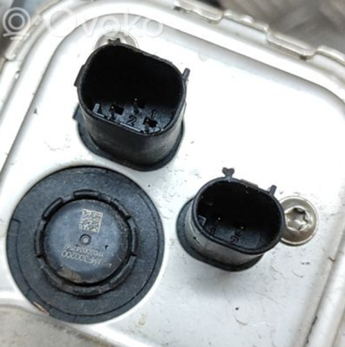

Habe mal ein Bild von so einem I3 Zuheizer gefunden, da sollen angeblich die Kontakte abfaulen.
Muß ich mir mal anschauen. Ist ja leicht möglich, wenn ich mir das Bild anschaue.

@Subarus schrieb am 16. Januar 2025 um 13:02:41 Uhr:
Wenn das Auto oft draußen abgestellt wird , oxidieren
wohl die Kontakte durch Feuchtigkeit was wohl zu einem
Isolationsfehler Hochvoltseitig führen kann.
@gaybubi schrieb am 16. Januar 2025 um 19:48:16 Uhr:
Jo, deshalb möchte ich das Altteil haben. Das sollte nicht unlösbar sein.
Bei einem Isolationsfehler im HV-Bereich würde ich erwarten, dass der i3 gar nicht mehr fährt und nach der Werkstatt ruft, weil er die Widerstände der HV-Komponenten beim Einschalten durchmisst.

Macht der i3 ja, nur ist der Kurzschluss im Zuheizer nicht sicherheitsrelevant. Es kommt ja nicht einmal eine Fehlermeldung im BC, sondern nur ein Eintrag im internen Fehlerspeicher. Und selbst im Schlüssel oder online über die App gab es keinen Eintrag, weil auch der Händler das zunächst nicht glauben wollte, weil er zunächst nur den Schlüssel ausgelesen hatte. Dafür gab es aber >50 Einträge im internen Fehlerspeicher, den man aber erst auslesen und auswerten muss.

@Moewenmann schrieb am 17. Januar 2025 um 14:23:59 Uhr:
Unserer steht auch draußen ... 🙁
Falls dieses Thema tatsächlich durch Feuchtigkeit und Korrosion am Stecker verursacht wird, dann ist es aber auf der 12V Seite. Also der Teil, der über den Bus mit dem Fzg. kommuniziert (andere Stecker / Pins).
Das Fzg ist „eigensicher“, bedeutet, wäre es ein Isolationsfehler auf der HV Seite, würde HV sofort deaktiviert und Du könntest keinen Meter mehr fahren.
Dir IsoWiderstand wird überwacht und ab einem Grenzwert ist Schluss.

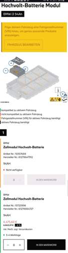

Wie äußert sich das? Was kostet der Spaß? Man kann die ja einzeln tauschen soweit ich weiß?
@JD7430
Man kann einzelne Module tauschen. Dort sind 12 Zellen drin.
Eines von den 8 Modulen à 6800 Euro? Dann doch lieber bei Havrla fragen...
https://www.leebmann24.com/.../hochvolt-batterie-modul-613166
Originalteil
@Wrdlbrmpfd
Man wird wahrscheinlich ein 120Ah Modul brauchen.
Die sind günstiger.
https://www.baum-bmwshop24.de/.../?...
@Wrdlbrmpfd
Mit dem Havrla hab ich schon gesprochen. Für den Tausch eines Moduls will er ca 4000€
Einen ganzen Speicher bekommt man ca ab 13000€,
aber das wäre wirtschaftlich echt … (meine Sicht).
Auch 4000€ sind ne Hausnummer und dann sind 12 von 96 Zellen neu. Wie verhalten sich die anderen, wenn ich weiter so viel fahre?
