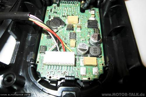

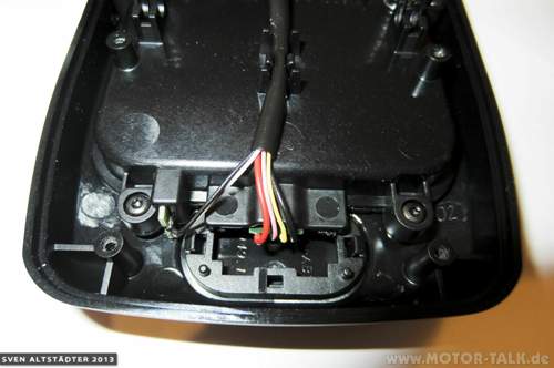

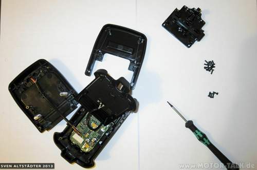

Da in meinem B6 ja leider bis jetzt gar keine Funktion gegeben ist hab ich das Ding gleich mal zerlegt um nachzusehen wie ich das ändern kann. Ich bräuchte bloß die Ladefunktion. Hier sieht man auch die induktive Einkopplung der Außenantenne.
Bury IPhone 5 - Overview
Bury IPhone 5 - Platine
Bury IPhone 5 - Lightning Anschluss
+3
Das ist ja sehr interessant. Die Pin Belegung der Ladefunktion hat sich zum B7 geändert. Wenn du eine Umbau Idee hast dann poste eine bebilderte Anleitung.

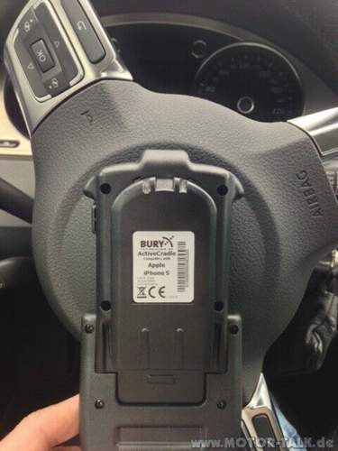

i hab die burry am do gekauft und rein intresse halber einfach mal so drauf gesteckt(ohne irgendwas zu machen )
es bleibt ein kleiner spalt aber sie lädt und hält bombenfest
ach ja ich habe passat alltrack und orginal freisprechhalterung plus auf dem amaturenbrett
Bei mir war das so, dass es lädt aber beim ruckartigen Rausnehmen des Handy, ohne Festhalten des Cradle, die Sache hochrutscht.
Ich hoffe, Ihr versteht was ich meine. Deswegen hab ich die 2 Nasen reingefräst.
Ohne manuelle Bearbeitung der Ladeschale von Bury habe ich auch bei meiner Grundplatte von VW meine Bedenken in Sachen sicherem Halt.

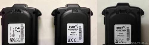

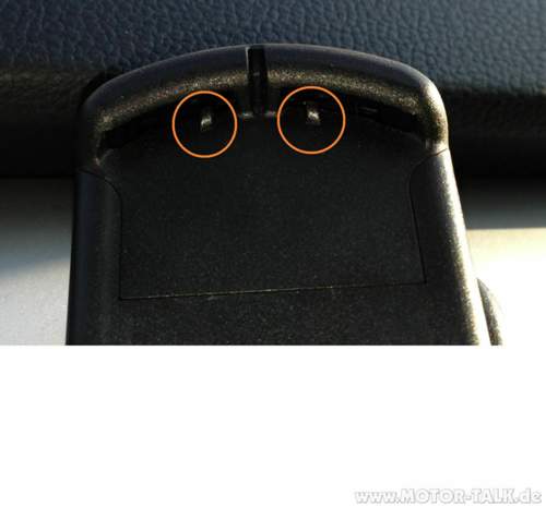

Mittlerweile sollte nun klar sein, was denn gemacht werden muss.
Trotzdem beiliegend wie "angedroht" meine versprochenen Bilder.
Beim 1. Bild kann man die beiden Nasen der VW-Grundplatte erkennen, welche verhindern, dass Ladeschalen von Bury Verwendung finden.
Im 2. Bild habe ich die verschiedenen Versionen der Ladeschalen mittels Rückansicht dargestellt:
Links: Original VW-Ladeschale mit den beiden Vertiefungen
Mitte: Original Bury-Ladeschale ohne die Vertiefungen
Rechts: Bury-Schale mit ausgefrästen Vertiefungen
