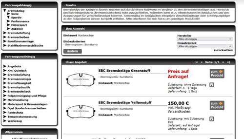

Ist nach dem Waschen auch so..bis die Bremsen richtig packen, muss man paarmal freibremsen. Oder nach längerem Stehen. Ansonsten packen die Bremsen ganz gut zu. Mir wird nur komisch, wenn ich mal ans Ersetzen denke. Es gibt ja kaum legale Bremsscheiben/Beläge soweit ich gesehen hab. Fast alle etwas sportlicheren Bremsen ohne Straßenzulassung. Oder ich suche falsch, keine Ahnung
Für vorne scheint es die EBC Yellow mit Zulasssung zu geben. Aber hinten?😕😰
Quelle: www.at-rs.de
Edit: Bremsscheiben gibts dafür in großer Auswahl für beide Achsen.
