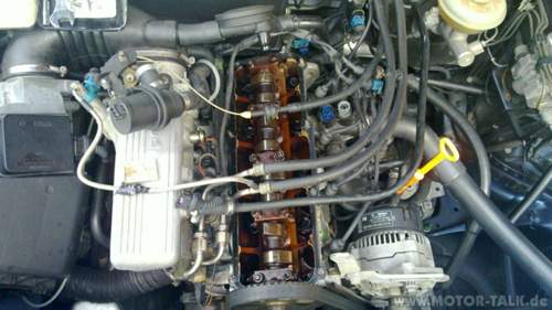

Hi Leute,
habe folgendes Problem mit meinem Audi.Morgens beim starten,kommt vorne aus dem Motor für 2-3 Sec ein Nackeln oder auch klappern.
Sobald das Oel dann oben angkommen ist läuft er wieder ruhig.Nun weiss ich schon das daß es womöglich die Hydrostössel sind....
Hier meine Frage:
Sollte ich sie lieber wechseln lassen oder kann ich so weiterfahren?Ist es vielleicht auch daß Ventilspiel was mal neu eingestellt werden muss....
Habe aber auch schon gehört das Audi allgemein bei den ältern Baujahren Problem mit den Hydros hat....
Was kostet so etwas ungefähr in einer Werkstatt z.B ATU,123 u.s.w.....Vielen Dank für eure Antworten.
Ciou Lalelubär
Audi 80 Bj 91 / 90PS 140Tkm PM Motor....
Hier sind zwei Fotos von den Ventilen.

Das kannste so lassen. So ein klappern für wenige Sekunden ist ganz normal. Sollte das Klappern aber jetzt auch während der fahrt zu hören sein (also auch noch einige Minuten nach dem Start), dann solltest du mal über einen Wechsel nachdenken.

im prinzip kann man bei hydrostössel keine ventile einstellen - dafür sind ja hydrostössel da - durch den öldruck erzeugen sie einen exakt definierten anpressdruck an die nockenwelle -ein geräusch solange sie ohne öldruck arbeiten ist normal-sollte aber nach einigen sekunden nach dem start weg sein.....

Vergiß alle Tips wie vorzeitiger Ölwechsel, vollsynthetisches Öl 0W40 oder den gegenteiligen Rat mineralisches 15W40. Es wird nicht weggehen. Ich habe all das schon ausprobiert. Es ist normal und vollkommen unschädlich, solange spätestens bei warmen Motor die Klackergeräusche weg sind.

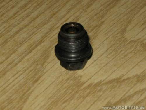

wenn ne ganze zylinderbank klappert, dann könnte auch noch das druckbegrenzungsventil defekt sein. aber auch nur dann.
Was ist das für ein Druckbegrenzungsventil? Wo sitzt es? Hat jemand eine Teilenummer?

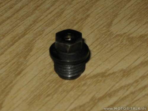

die druckbegrenzungsventile sind jeweils knapp neben der nockenwelle vorbei senkrecht in die zylinderköpfe eingeschraubt.
da ich diese ventile erst kürzlich bei meinem ausgetauscht habe kann ich dir sagen, dass beim ausbau äußerste vorsicht angesagt ist! 😉
die ventile bestehen aus einem knapp bemessenen gehäuse mit außensechskant*, einer druckfeder und dem beweglichen ventil im inneren. es ist demnach kaum möglich, dass die dinger im betrieb überhaupt jemals kaputtgehen. 😁
falls sie dennoch getauscht werden müssen, empfehle ich dringend alle erdenklichen maßnahmen zur vorhergehenden lockerung zu treffen! es besteht sonst die akute gefahr, dass der schraubenkopf abbricht und dann wirds knifflig! speziell bei der beengten rechten zylinderbank ist man dann ohne spezialwerkzeug aufgeschmissen. an ein weiterfahren ist dann selbstverständlich nichtmehr zu denken.
(hatte genau dieses problem.😁 aber glücklicherweise zugang zu "spezialwerkzeug".)
das ersatzteil selbst gibts nur original und direkt vom audi/vw-händler. kostenpunkt lag bei mir bei ca. 18€ pro stück.
viel glück! 🙂
*angeblich gibt es auch ventile mit innensechskant.
