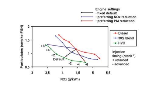

Habe ich auch nicht behauptet. Meine Aussage galt der Überlegenheit von XTL-Kraftstoffen ggü. aromatenreichem Standarddiesel, so dass damit sowohl NOx als auch gleichzeitig Ruß gemindert werden kann. Der "soot-NOx tradeoff" gilt immer nur für ein und denselben Kraftstoff.

Soot-NOx tradeoff
Die Vorteile von HVO beim Thema CO2 sind Essig sobald dieser direkt aus z.B. Rapsöl hergestellt wird, da dann der CO2 Footprint von diesem voll ins Produkt geht. Plus die 10-30% Zulage für den Prozess dieses aus Rapsöl herzustellen.
Und da Diesel vor Euro-6D Temp die Abgasnormen beim Thema NOx um Faktor 5-8 überschreiten, ist das Thema NOx eh praktisch egal. Die Emissionen dieser Fahrzeuge sind jenseits aller Grenzwerte und die Verfügbarkeit von HVO reicht nicht, um die alten Kisten damit zu betreiben. PM Reduktion ist ganz einfach - DPF nachrüsten. Gelingt Schweizer Bahnbetreibern, aber der Bundesbahn nicht. Euro-5 LKW liegen um die 3 g/kWh und Euro-6 um 1 g/kWh. Von Partikelmassen mal ganz abgesehen.
Ich hätte übrigens gerne die Quelle für obere Grafik. Weil "gut" sind die Zahlen nicht. Die zeigt (wenns nen Bahndiesel ist) nur eindrucksvoll, dass mit HVO rumpfuschen im Vergleich zu einer Nachrüstung mit z.B. DPF genau gar nichts bringt. HVO ist vermutlich billiger und ein Lobbyist kann zeigen "wir tun doch was". Bei der Bahn und den weniger wechselhaften Lasten geht zudem auch ein Niederdruck AGR.
Die Grafik sieht schwer nach Messungen aus. Die Quelle wäre wirklich interssant. Es handelt sich offensichtlich um einen stationären Betriebspunkt??!
Muss. Und die Frage ist eben, welcher Motortyp mit welchen Hubräumen/Drücken. Die "olle Ludmilla" hat als Diesel weniger Einspritzdruck als moderne Benzindirekteinspritzer.
Gerne,
Aatola, H., Larmi, M., Sarjovaara, T., Mikkonen, S., Hydrotreated Vegetable oil (HVO) as a renewable
diesel Fuel: Trade-off between NOx, Particulate Emission, and Fuel Consumption of a Heavy Duty
Engine. SAE International Journal of Engines, 1(2008)1, p. 1251 – 1262.

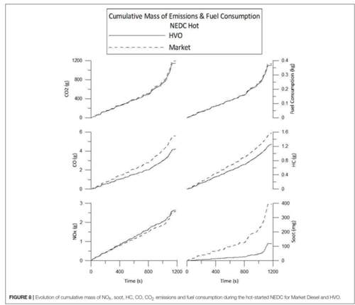

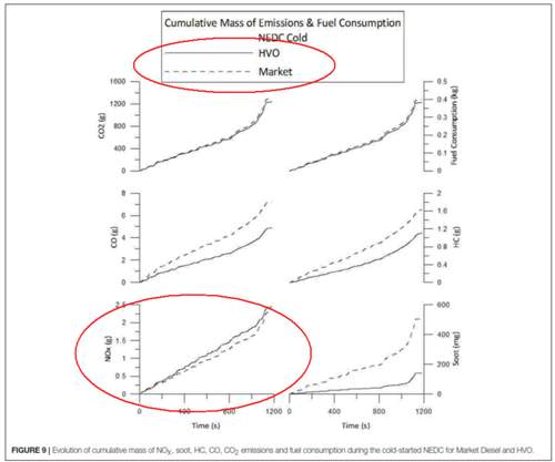

Zudem bezweifel ich eine substanzielle NOx Senkung: https://doi.org/10.3389/fmech.2018.00007 Abbildung 8 und 9, als Bildzitat angefügt: Unterschied - Praktisch NULL. "Komisch".
Weniger HC? Ja, was aber wegen des Oxidationskatalysators im PKW irrelevant ist. Weniger Ruß? Auch, aber dagegen gibts den DPF. Und weniger NOx lässt sich in dieser Quelle nicht "nachweisen". Also kein Punkt, der bei irgendeinem Diesel (mit DPF) für die HVO Verwendung sprechen würde.
Stimmt. Es kann auch daran liegen, dass der Vergleichskraftstoff in dieser Studie 7% Biodiesel beinhaltete. 😉
Bei den neuesten Dieselfahrzeugen sind die Schadstoffemissionen nach der Abgasnachbehandlung schon sehr niedrig, der Unterschied zwischen HVO und dem an unserem Markt erhältlichen Basis-Diesel auch geringer als anderswo. Weil die Emissionsminderungen vom Lastpunkt abhängen, sind die Gesamteinsparungen auch abhängig vom gefahrenen Zyklus. Mir vorliegende Werte (s. Bild) zeigen, dass sich HVO im dichten Stadtverkehr doch positiv auswirken könnte.
Außerdem zeigen selbst Ihre Zahlen nicht "NULL" sondern "tatsächlich nachweisbar weniger".
Sonst wären die Kurven doch deckungsgleich, meinen Sie nicht auch?

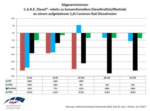

Abgasmessungen 1,6L VW (HVO; HTWSaar)
