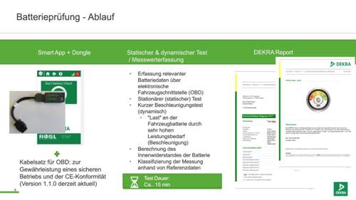

Die Dekra Variante vergleicht immerhin den Spannungsabfall unter einer dynamischen Last mit Referenzwerten. Ist aber auch nur eine Momentaufnahme, das mag stimmen. Aber immerhin im Vergleich mit irgend welchen Solldaten. Was auch immer da von den Herstellern erkauft wurde...
