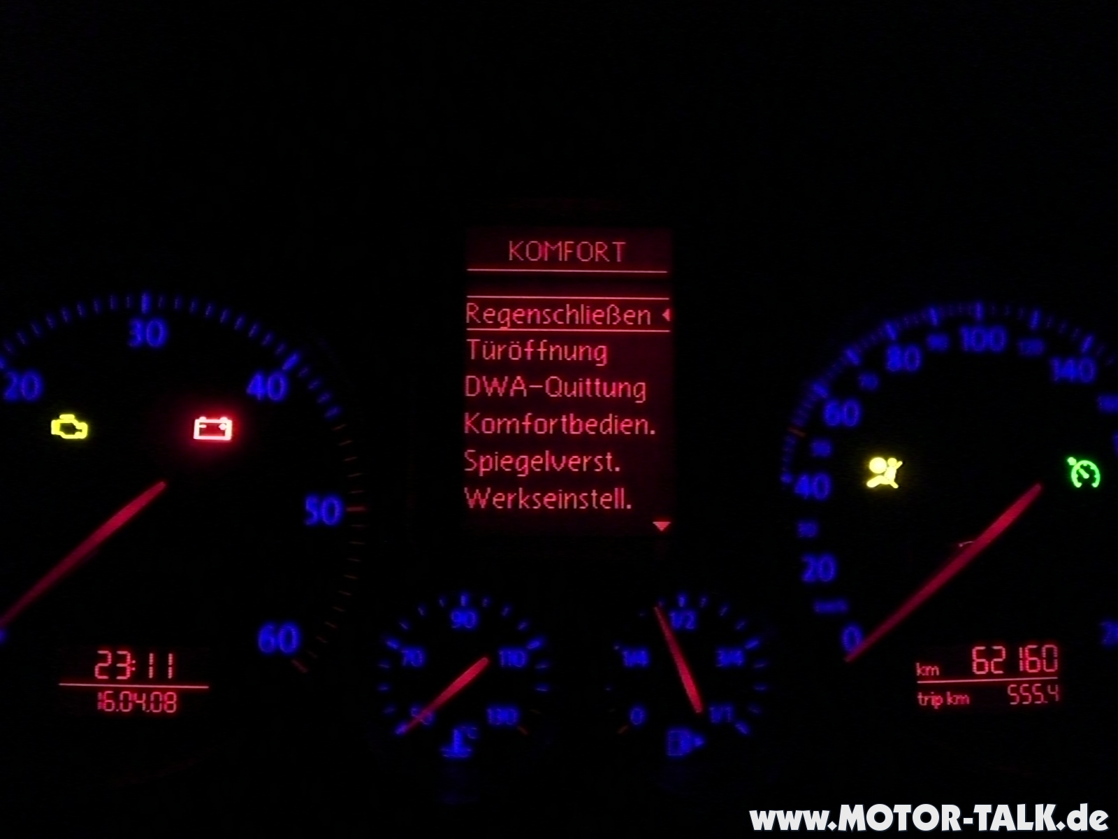

http://img210.imageshack.us/my.php?image=cimg2106qs4.jpg
http://img337.imageshack.us/my.php?image=cimg2107rp3.jpg
http://www.motor-talk.de/.../Attachment.html?...
Ich bilde mir das nicht ein, ich habe den Punkt in der MFA. - Der VAS5051 (ob A oder B ist egal) kann das ohne WOB. Das ist der Große VW Tester, wovon bei jedem 🙂 einer sein müsste.

den dwa quitierungsmenüpunkt habe ich auch! allerding kannst du damit nur den ton beim verschließen ausschalten (oder wars beim aufschließen). beide töne geht nicht per mfa+.
alex
Hallo ,
korrekt ALEX , so ist es bei mir auch . Wir haben den sog. Menuepkt. in der MFA+ freigeschaltet ( US- Version ) und somit kann man den Punkt DWA-Quitt. auch wieder ausschalten . Ich weiß ja nicht wie es bei euch ist ???? , aber bei mir macht er beim aufschliessen 2 mal zirp zirp und beim zuschliessen 1 mal zirp oder so ähnlich 😁😛
Grüße zwei0
Es muss also verschiedene Versionen der MFA+ geben. Bei mir gibt es bei freigeschaltetem Quittungston definitiv keinen Eintrag in der MFA.

Ich würd mal behaupten, es gibt keine verschiedenen MFA+, es gibt verscheidene Codierungen, zum einen das Stumpfe Aktivieren der Quittierung, zum anderen, das Entperren des Anpassungskanals Quittierungton, was dann den Punkt in der MFA gibt.
