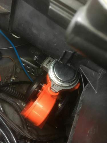

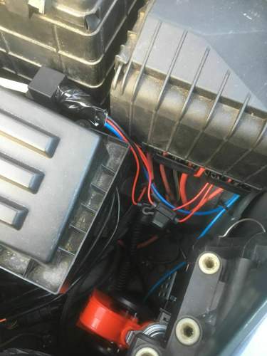

So habe nun die Nautilus drin. Macht das was sie soll. Angenehm Laut wenn man den Sound mag. Hatte erst meine alten Sicherungen drinnen. 2x5A die waren gleich hin. Nun 2x10A also 20A verbaut das brauchtes wirklich bei 18A.
Ohne Relais geht das natürlich nicht, oder nur ein mal😁

Eine ist ohne Relais Ok, bei zweien immer eines einbauen.
Was für eine Nautilus wurde denn verbaut?
Habe ich doch oben geschrieben, ist wie die Stebel Nautilus Compakt red allerdings nicht von Stebel sondern ein Clone.

Ich habe selber verkabelt. Relais war im Lieferumfang bei mir dabei habe ich aber nicht eingebaut da ich ja schon vorher eine Relais Schaltung verbaut hatte.
Wenn man einwenig handwerklich geschickt ist
ist der Hupentausch in einer Stunde erledigt.
Material:
Relais, Kabel mit Mindestens 1,5er Querschnitt in den richtigen Farben, Kabelschuhe mit Flachstecker und auch mit Ring, Sicherungen fliegend, Montageblech verzinkt und Keinmaterial wie div. Schrauben und Muttern.
