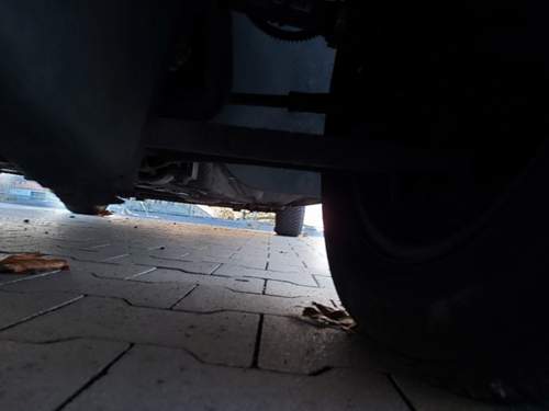

Ich würde gerne wissen, ob mein caddy einen zuheizer hat oder nicht. Wie kann ich das heraus finden?
Der Zuheizer (bzw. die Standheizung) sitzt vorne rechts hinter der Stoßstange.
Hmm ich glaube mein caddy hat keinen Zuheizer...

Schau mal drunter ob bei dir der Auspuff vorhanden ist.
Auspuff
@Eric7801 nop bei mir ist nix zu sehen

Du hast ja wohl auch eine links/rechts Schwäche😉.
Zumindest zeigen deine Bilder die linke Seite.
@AudiJunge der Auspuff sollte auf der Fahrerseite sein, oder? Meine Bilder sind definitiv sind die Fahrerseite und da sehe ich keinen Auspuff.
@hammelo schrieb am 11. November 2022 um 07:51:23 Uhr:
Nein !
Der Zuheizer ist auf der Beifahrerseite --- und das ist rechts !
Rechts / Links wird immer in Fahrtrichtung angegeben.
https://data.motor-talk.de/.../img-0082-42673.JPG
Bei mir ist nix zu sehen. Mein caddy hat keinen Zuheizer drin.
