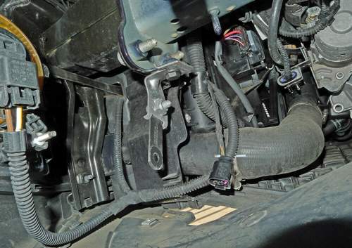

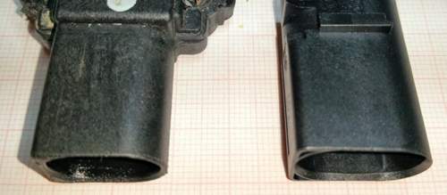

Ich greife hier nochmals das Thema Hupenwechsel auf.
Ich lese hier andauernd, dass man die Stoßstange ausbauen soll oder durch die NSW-Verkleidung zur Hupe kommt.
Ich habe einfach alle Schrauben von der Radverkleidung gelöst und die Hupe in Kürze draußen gehabt :-)
Jetzt hat VW einen "eigenen" ? Stecker verwendet.
Meine Frage:
Gibt es dieses Gegenstück (wie bei der Hupe) zu kaufen 😕 , Teilenummer 😕

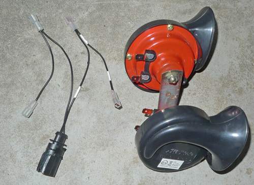

Hier mal 2 Fotos
Noch viele Ostereier. Habe 2 im Radkasten gefunden :-)
Hupe
Hupe2

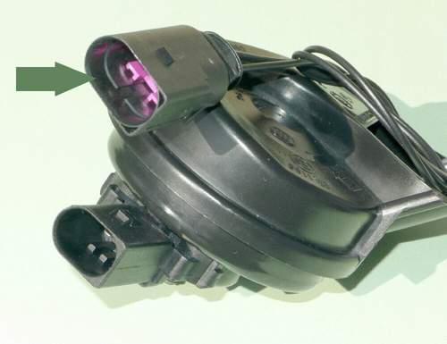

Nein ein Gegenstück dafür bekommst du bei VW nicht.

Also an den Stecker zur Hupe komme ich ja zum Ablesen nicht dran. Neben dem angeflanschten Stecker auf der Hupe steht die Nr.: 6033FB2646, II3023/12l3. Dürfte aber die Teilenummer sein.
Zur Not werde ich den Stecker von der Hupe trennen oder solche Kontaktzungen als "Männle" mit Kabeln basteln und abisolieren.
Das ist alles aber keine TN 😉.
Vor dem Problem stand ich auch schon, es gibt wie gesagt kein Gegenstück dafür.
Da muss gebastelt werden.
Ich rate aber von Hupen aus dem Zubehör ab, wenn dann bau das originale zweite Horn ein und tüddel die Kabel mit an die originalen dran.
Das Kabelgebastel mit den Hupen aus dem Zubehör ist meist schon nach kurzer Zeit vergammelt und führt zu Problemen.

Das Gegenstück sollte dann doch sein:
8D0973822 - 2-poliges gedichtetes Flachsteckergehaeuse 2.8 mm, 1-reihig, Codierung I

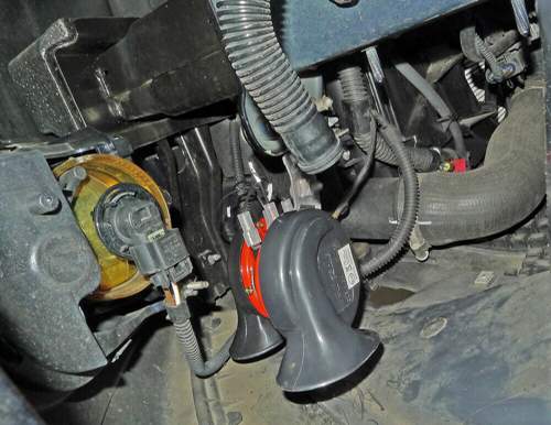

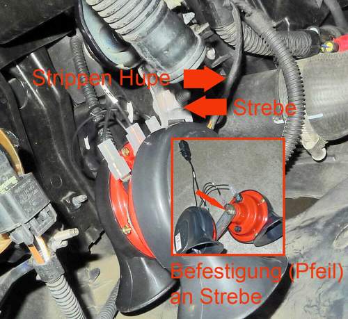

Dann haben wir ja guterletzt eine einfache Lösung für den Wechsel der Tröte :-)
Rad nach rechts einschlagen und Schrauben von der Radauskleidung am Kotflügel und Motorverkleidung lösen.
Stecker 8D0973822, bzw. Stecker 2-polig Stift OEM VW 1J0 973 802 1J0973802 (amazon) oder bay VW Stecker 8D0 973 822 8D0973822 besorgen.
Edit: Passt nicht, siehe http://www.motor-talk.de/.../hupe-wechseln-t5637775.html?...
Das Doppelhorn mit dem Stecker verdrahten und wieder einbauen. Fertig.
Ich schaue dass ich noch Fotos reinstelle, wenn der Stecker angekommen ist.

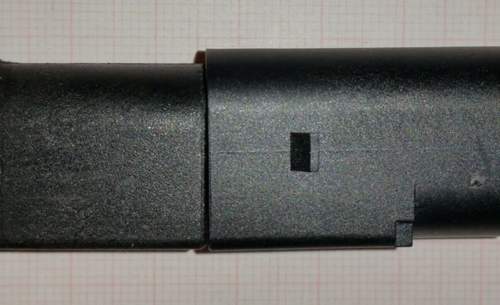

Gegenstück?
Das sind doch beides Mamas.
Vielleicht sogar beide passend. 🙂
Die Hupe ist ein Papaosterhasi ... also brauche ich Papas = Stifte. Das sind doch alle Männer !? Ich kam anfangs selber ins Rotieren ;-)
Achso, jetzt kapier' ich.
Die Anderen haben immer Mama gebraucht, weil sie eine zweite Originalhupe parallel anschließen wollten.
Dann brauchst Du den hier:
