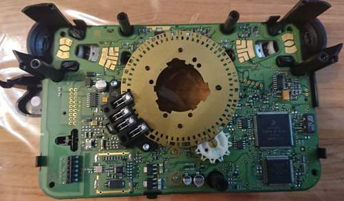

Ich habe mal aus Neugierde heute mal das defekte CIM Modul vom Astra meines Sohn geöffnet und die wahrscheinliche Ursache gefunden warum die Hupe nicht mehr geht.
Alle anderen Funktionen waren gegeben, nur die Hupe ging zum Schluss gar nicht mehr.
Nun es sind ja elektronische Bauteile auf der Platine verlötet und dabei ist mir aufgefallen das ein Widerstand wahrscheinlich auf Dauer zu heiß wird.
Man sieht auf dem 2. Bild das ein Widerstand an den Lötstellen sich gekräuselt hat im Gegensatz zum unteren Widerstand.
Gut möglich dass das die Ursache ist, denn eine andere kalte Lötstelle kann ich auf der Platine nicht finden.
Sieht mir sehr verdächtigt danach aus, dass das die Ursache sein könnte.
Falls jemand das Problem haben sollte kann er sich diese Stelle auch mal bei sich anschauen und vielleicht hilft hier ein nachlöten der besagten Stellen.
Ein Versuch ist es wert, zumal man sich einiges dann an Kosten sparen kann.

CIM Modul Platine
Defekter Widerstand?
Es liegt wohl nicht an dem beschriebenen Widerstand.
Es sind die Kontakte, war bei mir zumindest so. Unter der Leselupe konnte ich die leicht weißliche Oxidationsschicht sehen.

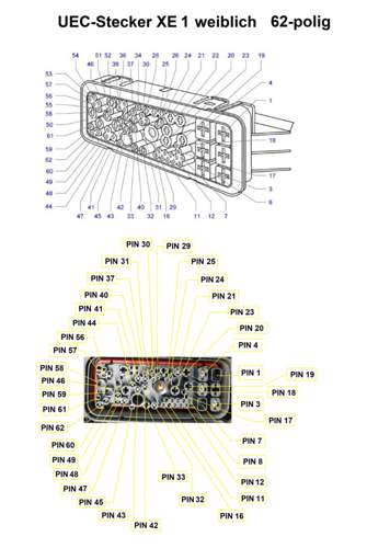

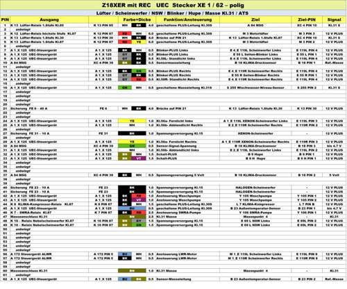

Einfach am ausgebautem UEC-Stecker XE 1 in den PIN 32 und PIN 33 ein Kabel vom PLUSPOL ziehen und abwechselnd in die Kontakte stecken.
Dann müsste es normalerweise hupen.
An der Hupe selbst brauchst Du nicht zu messen
Wenn es nicht hupt,dann gibt's auch nix zu messen,weil kein Strom vom UEC kommt.
Entscheidend ist,ob die Kiste ein REC hat oder nicht.
Das sollte zuerst geprüft werden.
Bei Ausführung mit REC gibt's kein Hupenrelais.
Und die Hupensicherung ist die FE 8 - 15 A
Bei Ausführung ohne REC hast Du ein separates Hupenrelais K 4 und die Sicherung für das Hupenrelais ist die FE 16 - 5 A.
Für die Hupe selbst ist es die Sicherung FE 20 - 10 A
Dann kann man sehr gut prüfen.
Bei Version mit REC leider nicht.
UEC-Stecker Übersicht
Pinnummerierung UEC-Stecker XE 1
Pinbelegung XE 1 mit REC
